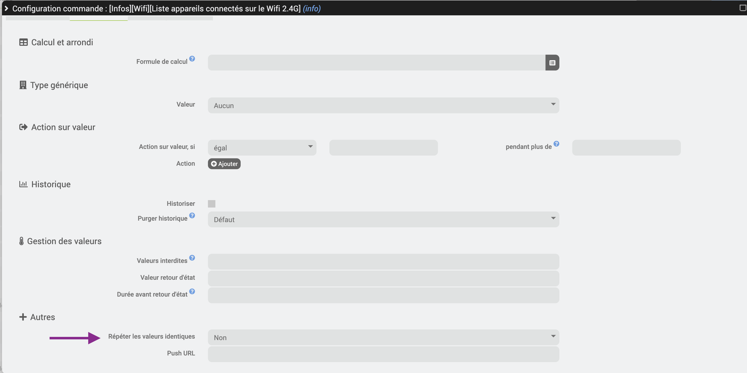

la nom répétition est bien géré par le core. J’ai juste activé « NON » lors le la création des commandes. C’est pour cela que j’ai dit qu’il fallait le faire manuellement sur les commandes qui ont été intégré avec cette beta

La non répétition n était pas par défaut sur les commandes, c’est pour cela que j’ai fait une modification ce soir.
Par contre s’il met à non maintenant cette valeur son scénario ne devrait pas se lancer si les valeurs sont identiques

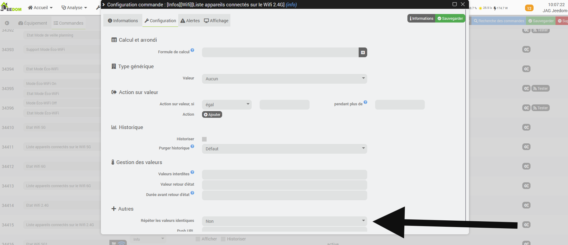

Tu dis que tu as activé le « non », mais est-ce que je dois faire quelque chose de mon côté (et si oui où ? j’ai rien trouvé :upside_down_face:) ? C’est vrai que ça éviterait de faire tourner mon scénario toutes les cinq minutes H24 :smiley:
En tout cas ça fonctionne bien pour le reste :+1:
alors tu n’as pas bien cherché
car j’avais déjà mis la capture d’écran plus haut Info sur connexion Wi-Fi - #26 par JAG

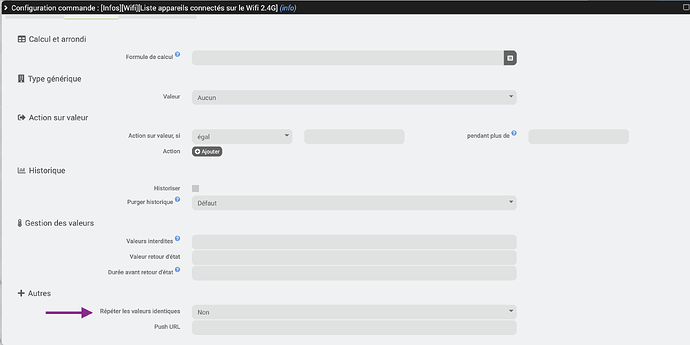

Il faut aller sur la configuration avancée de chaque liste et mettre la répétition sur non
Comme les commandes sont déjà créer je ne peux pas (et je ne veux pas surtout quand c’est une beta) faire une manip pour changer ce paramètre
J’ai regardé rapidement sur mon téléphone et malgré ta capture d’écran (que j’avais vue :grin:) je n’avais pas trouvé effectivement. Il faut que je regarde sur un PC quand j’aurai plus de temps.
Merci en tout cas :+1:
Je confirme qu’en modifiant ce paramètre dans les configurations avancées, mon scénario ne se lance plus toutes les cinq minutes, mais uniquement quand il y a un changement :+1:
Donc combiné à la non répétition dans mon scénario, je ne suis informé qu’une fois. Bref, c’est le fonctionnement que j’attendais, c’est top :smiley: Merci beaucoup @JAG
