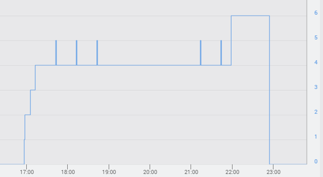

Sur le graphique de l’historique d’hier :
On peut voir que j’ai allumé mon poele peu avant 17h et qu’il a été éteint vers 23h. On voit également que l’état 1 n’est présent qu’une seule fois, quelques secondes après la mise en route.

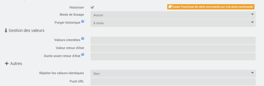

Comment est historisée cette commande ?
Sans lissage
En indiquant « yesterday » comme cela il est implicite que tu demandes « yesterday 00:00:00 » autrement dit depuis le jeudi 07/03 à minuit (après mercredi donc).
Dézoom ton historique entre mercredi 23h (histoire de voir le passage mercredi/jeudi) et maintenant, il est probable que tu vois 2 passages à 1
J’ai vérifié ce point et ce n’est pas ça.
Car même en écrivant stateChangesBetween(#[Salon][Relax][Etat]#,1,yesterday 16:00,now) ou encore stateChangesBetween(#[Salon][Relax][Etat]#,1,yesterday 16:00,yesterday 18:00) le résultat est toujours 2
J’ai fait le test sur plusieurs jours précédents et c’est récurrent

Essaye dans ce cas de mettre cela
C’est déjà le cas à priori:

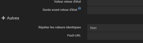

Par contre l’option « répéter les valeurs identiques » que m’a demandé de vérifier @anon53349806 semble être sans effet.
C’est pour ça que je demandais.
Le développeur n’a pas du utiliser ce qu’il fallait pour injecter la valeur dans la commande et ça la force à chaque fois.
l’option « répéter les valeurs identiques » a bien le bon comportement, du moins c’est bien comme ceci que fonctionne le core, il n’empêche pas l’ajout en historique mais empêche seulement de lancer les scénarios, listener …
Le plugin doit avoir un cron minute, et doit recréer l’évènement a chaque fois.

Ah ça je savais pas. Le checkandupdate() insère quand même dans l’historique quelque soit la configuration de la répétition de la commande ?
Idem j’apprends qq chose !
Alors avec le checkAndUpdateCmd c’est different :rofl:, pas d’histo si repetitif.
Yep on est d’accord donc c’est pour ça que je disais donc que le développeur n’avait pas du utiliser cette fonction pour mettre à jour sa commande mais probablement un event() :slight_smile:
