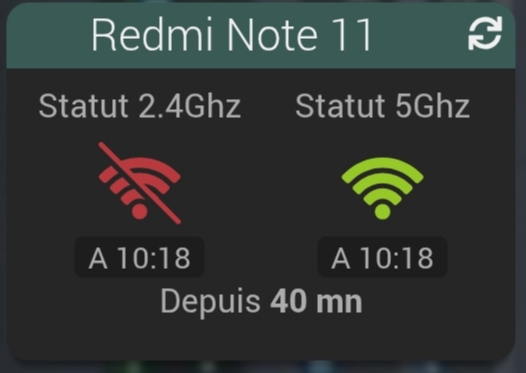

S’il ne s’agit pas d’identifier 50 appareils, pour un seul j’ai créé 2 baux statiques dans le DHCP de la Freebox. Un bail pour le 2,4Ghz et un pour le 5Ghz, puisque la m@c address est différente selon le wifi auquel on est connecté.
Ensuite avec le plugin Network, je peux savoir si je suis connecté à tel ou tel réseau en créant 2 équipements distincts.
IMG_20250915_104317
A voir si cela peut te dépanner
