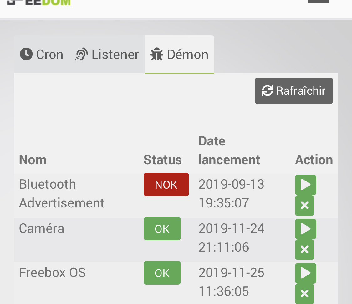

Cela veut dire qu’il faut supprimer manuellement le demon ?
Apres réflexion je ne pense pas que se soit possible car le code de la fonction a changé et normalement a la mise a jours tous les cron sont arrêté
Lors de la migration le plugin doit copier la valeur du démon globale a tous les demon de chaque équipement.
Si pas de valeur, le plugin prend la valeur par defaut.
Lors d’une modification il est possible que le plugin prenne pas correctement la nouvelle valeur.
Il faut pas hésite a arreter le demon et le relancé
