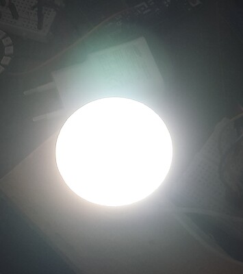

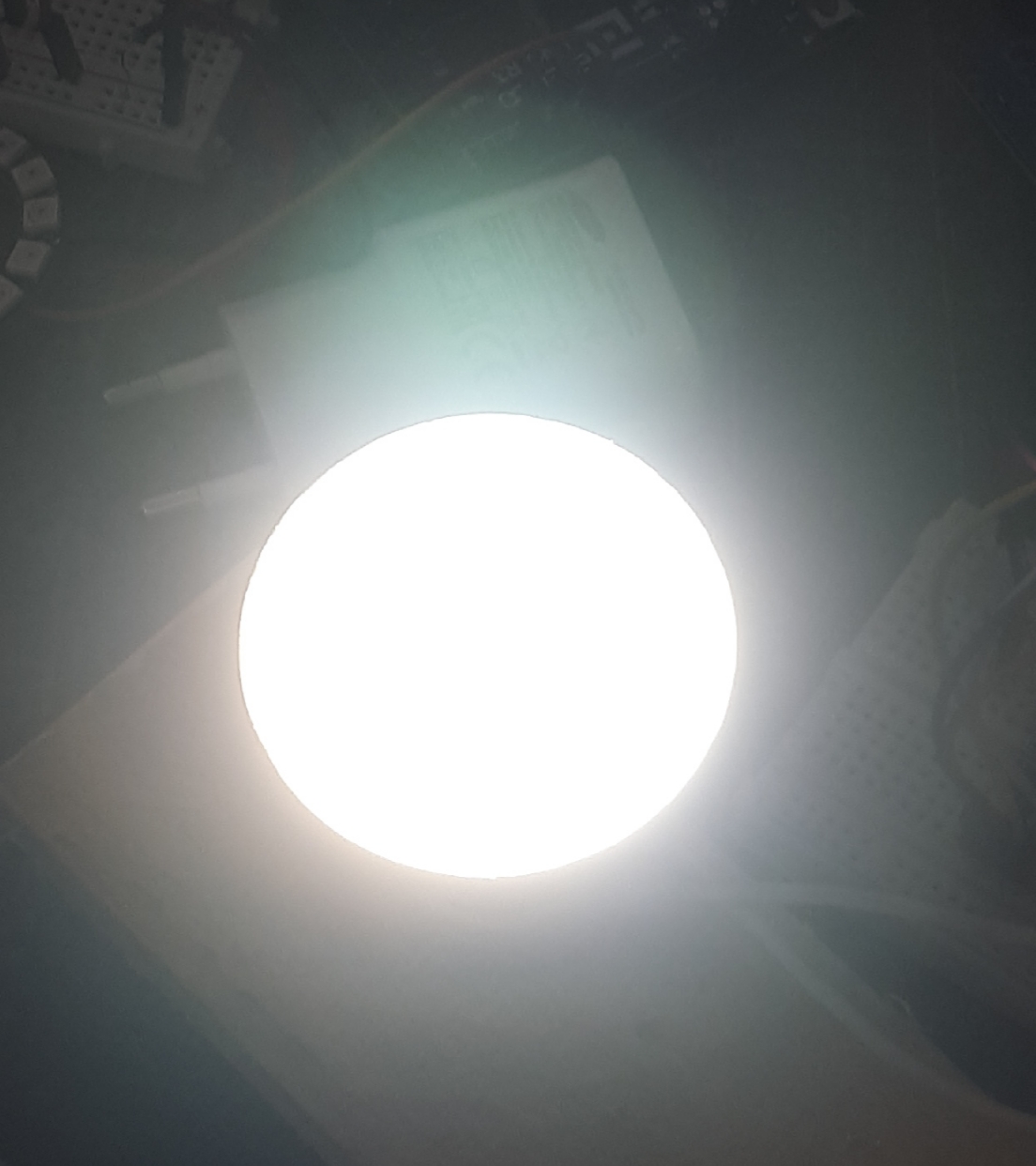

J’ai acheté l’année dernière des Yeelight couleur mais je n’en suis pas satisfait, car elles ne descendent pas assez bas en luminosité lorsque je sélectionne 1% dans l’appli. C’est beaucoup trop fort!
Comme on va avoir un pitchoune dans quelques mois, je cherche une ampoule qui puisse descendre très très bas pour qu’en pleine nuit on puisse l’allumer très très faiblement juste histoire qu’on distingue le mobilier mais que l’autre puisse continuer sa nuit.

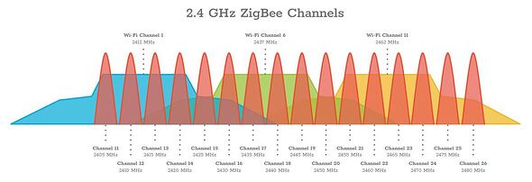

Wifi et Zigbee sont sur les memes bandes de fréquences en europe cad 2.4 Ghz.
Le Zwave est sur du 860 Mhz.

Par contre en fonction des modèles, la luminosité min est différente. Les Ampoules type e27 sont je pense trop puissance même à 1%, pour ton utilisation.
De mons expérience, la luminosité min a 1% est plus faible sur les luminaires HUE (lightstrip bloom…) que sur les ampoules HUE. Si tu doit prendre des ampoules préfère les E14 moins puissantes.

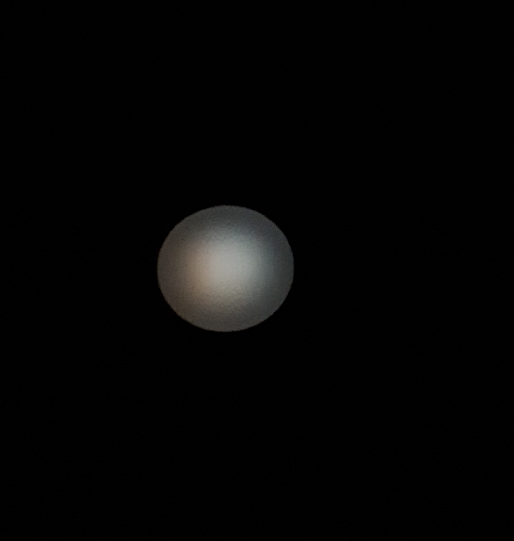

J’ai visité un appart fraichement rénové et au plafond ils avaient mis des spots leds pilotés avec une télécommande spéciale et ça descendait à un niveau ou l’on voyait la couleur de la led mais sans y voir dans la pièce!
J’ai acheté il y quelques semaines des Gu10 white ambiance HUE et je m’en sers avec des détecteurs dans un couloir.
J’ai beau mettre l’intensité à 1%, je trouve que c’est encore trop fort… Ça me permet d’éclairer légèrement dans la chambre de mon bébé mais la lumière ne donne pas directement sur son lit (heureusement)
Tout ca pour dire que si l’ampoule est en direct je trouve ca un peu trop fort même à 1%, si elle est « déportée » dans un couloir ca sera bien pour une pièce adjacente, sinon au pire il faut mettre quelque chose sur l’ampoule (scotch ou applique) si l’ampoule est dans la pièce a éclairer…

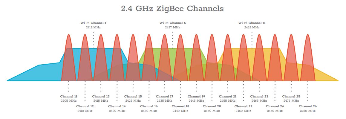

Le principal du Zigbee en France est à 2.4 Ghz.
Donc attention quand vous achetez des produits sur les sites chinois à ce que la gamme de fréquence soit bien la bonne. La clef ConBee2 ne gère pas d’autres fréquences que celles dans la bande des 2.4 Ghz.
Je respecte le site que tu mets en référence.
Cela étant la norme et son application dans la réalité sont tout autre. Il fut une époque ou la bande de fréquence était de 868 Mhz en Europe mais les débits trop faibles et le manque de canaux procurés par cette bande ont conduit les fabricants à la délaisser. La bande des 2.4 Ghz est celle appliquée en standard au titre de la norme en France (et en théorie worldwide par défaut).
Comme je ne suis pas avare de mes sources je t’invite à lire la norme ici : https://zigbeealliance.org/fr/Solution/zigbee/
Les couches liaison et physique sur lesquelles s’appuie le Zigbee sont celles définies par l’IEEE 802.15.4.
Je laisse aux intéressés le plaisir d’y jeter un œil (wikipedia est un bon début pour les non spécialistes) pour comprendre pourquoi la bande des 868 Mhz a été vite délaissée par les fabricants.
