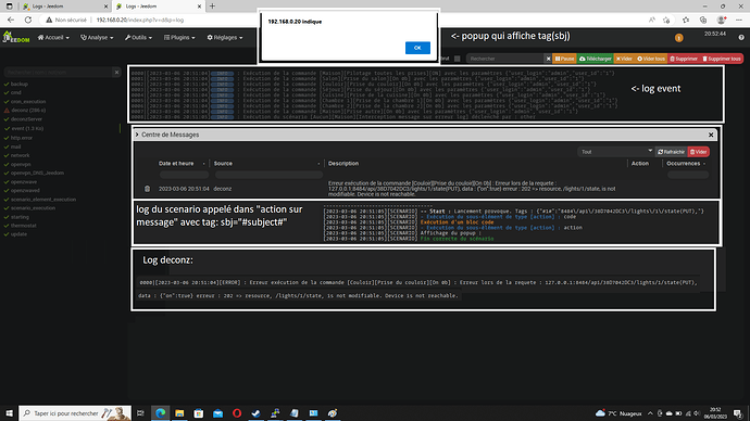

J’ai remis les «  » autour du subjet. En fait je crois qu’il y a un bug. J’ai mis un popup dans le scenario appelé par « Action sur message ». Ce popup affiche le contenu de sbg=#subjet#.
J’ai fait 2 impressions écrans, le code est identique, la seule chose qui change c’est les erreurs que je génère (je débranche des prises et je lance un virtuel qui pilote toutes mes prises.).
On voit à gauche que le contenu est vide alors qu’à droite j’ai un message remonté.
J’ai remarqué aussi que parfois j’ai plusieurs popup dont le 1er à un message vide.
Je doute qu’il y ait un bug la dessus vu que je m’en sers plusieurs dizaines de fois pas jour… Regarde la log du scénario ça te permettra d’en savoir plus
J’en doute pas que ça fonctionne pour la plupart mais moi non.
Je mets une impression écran ou on voit l’info bulle en bas à droite qui montre un contenu de message, ainsi que le popup qui mon que le #subject# est vide

Oui j’ai bien lu tes 2 messages, j’ai bien ajouté les " " comme vous avez demandé au 1er et j’ai regardé les logs (que j’obtiens avec les tags suivant plg=« #plugin# » sbj=« #subject# »):
Le tag #plugin# est bien renseigné mais pas #subject#

Ok la c’est plus claire, je pense c’est les caractère dans le message d’erreur qui doivent poser soucis. Faudrait tester avec un message d’erreur plus simple (je sais compliqué de le generer mais j’ai pas d’autre solution).
Il faudrait aussi regarder le log event de jeedom au moment du lancement du scénario (et me le mettre ici pour que j’analyse).
Voici déjà les logs event et deconz avec une autre prise que je déconnecte. Je ne vois pas quel caractère poserait problème, en tout cas rien ne me saute aux yeux. J’ai fait l’essai en nommant « prise » pour éviter les espaces et même problème.
Faudrait vraiment un autre message, pour le caractère je sais pas trop ya du json dans le message ça peut poser soucis, ça peut être aussi un retour a la ligne, la virgule aussi peut-être enfin la liste est longue ça peut aussi la combinaison de plusieurs… Tu peux essayer de mettre le scénario en synchrone voir si ça corrige le soucis ?
J’ai réussi à déclencher 2 autre messages qui fonctionnent. J’ai malheureusement supprimé le log de celui de 07:09. J’ai refait un essai avec ce qui posait problème avec le #1# au lieu de #sbj# et c’est toujours d’actualité.
