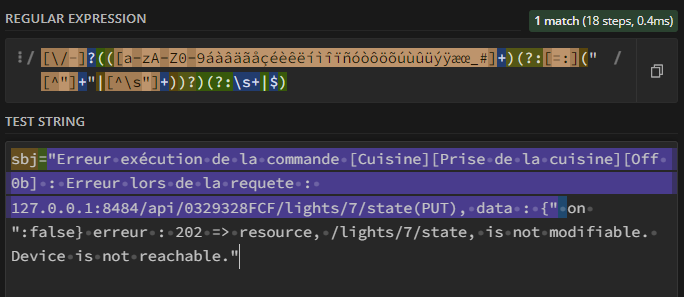

En faite je pense c’est les " qui pose soucis dans le message d’ou le faite que je reproduise pas. Je pense pas que ca soit un soucis chez toi mais un bug du core mais pour le moment j’arrive pas a le corriger.
Je vois d’ou vient le soucis mais je ne vais pas savoir le corriger désolé :
En gros c’est la fonction regexp qui decompose les options en argument pour les reinjecter dans le scénario qui coupe au premier " au lieu de couper au dernier. La seule solution serait que je degage les " dans le message mais ca aurait des effets de bord que je ne maitrise pas.
Le principal étant que le problème soit identifié.
