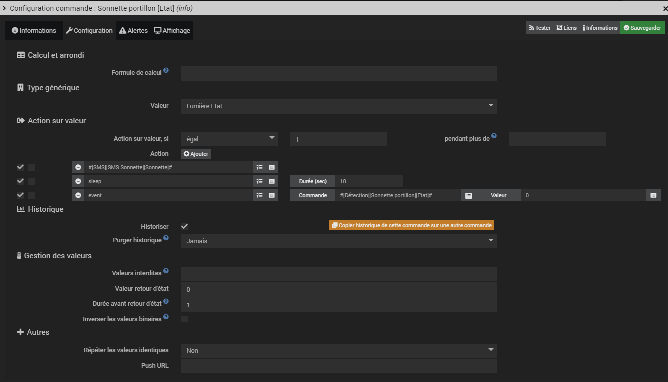

Sinon tu peux te servir du Pulse pour faire l’état, il faut le remettre à 0 aprés x temps et passer en binaire (même si cela n’en n’est pas , numérique) et quand remontera sera 1
Pour le coups je t’ai donné la totalité du log. je vais essayer comme ca.
Oui mais normalement devrait y avoir la partie de réception du message en Hexa, mais essaie comme je te dis.

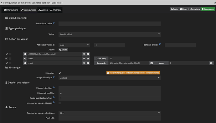

Si tu veux remettre à zéro plus rapidement ( que la minute) il faut passer par un « event » dans la cde info du Pulse
un peu comme
Ecoute, merci pour ton info. En modifiant le pulse cela fonctionne. Je vais voir pour passer par un event pour modifier la durée.
