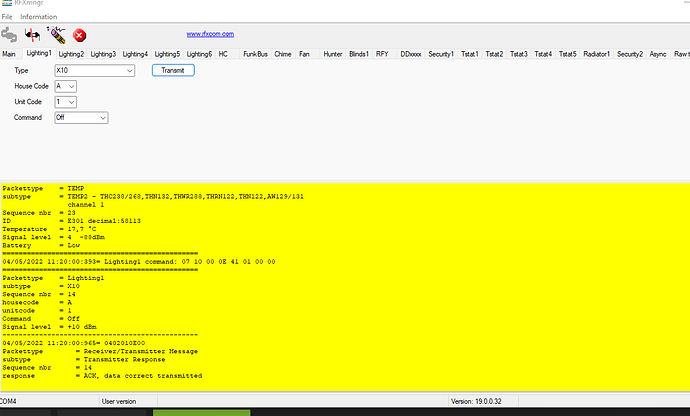

oui j’ai bien mis uniquement x10 mais je ne vois rien.
Lorsque j’appuis sur le BIP rien ne se passe.
Ok ajoute lighting 4 et refais test
Rien ne se passe.

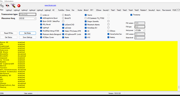

ok mets le maxi et fais test ( quel version de RFxcom)

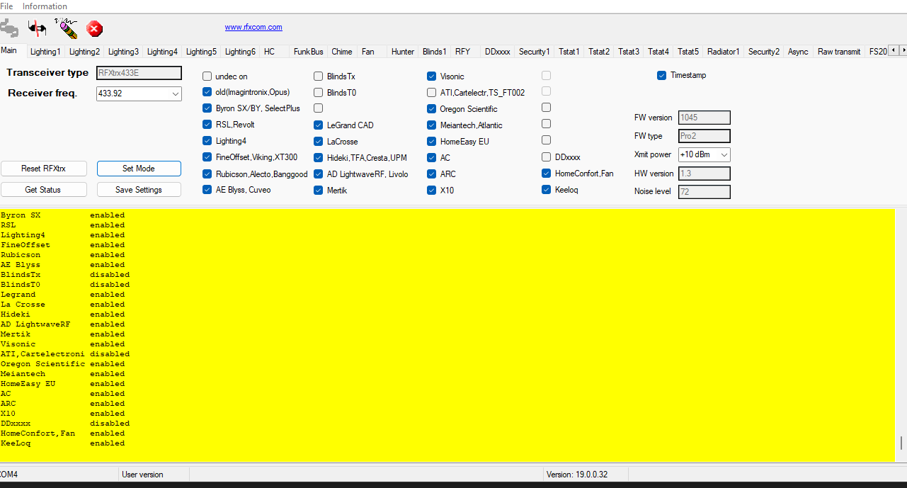

tu as mis les protocoles comme moi ? et fais test
Quand tu dis que je dois mettre les protocoles, je les ai mis sur le RFXmanager et lancé set mode.
ok ( j’avais pas vu ta modif d’écran) et si tu fais test du Bp cela te fais quoi
rien du tout. L’écran reste figé et rien ne s’actualise.

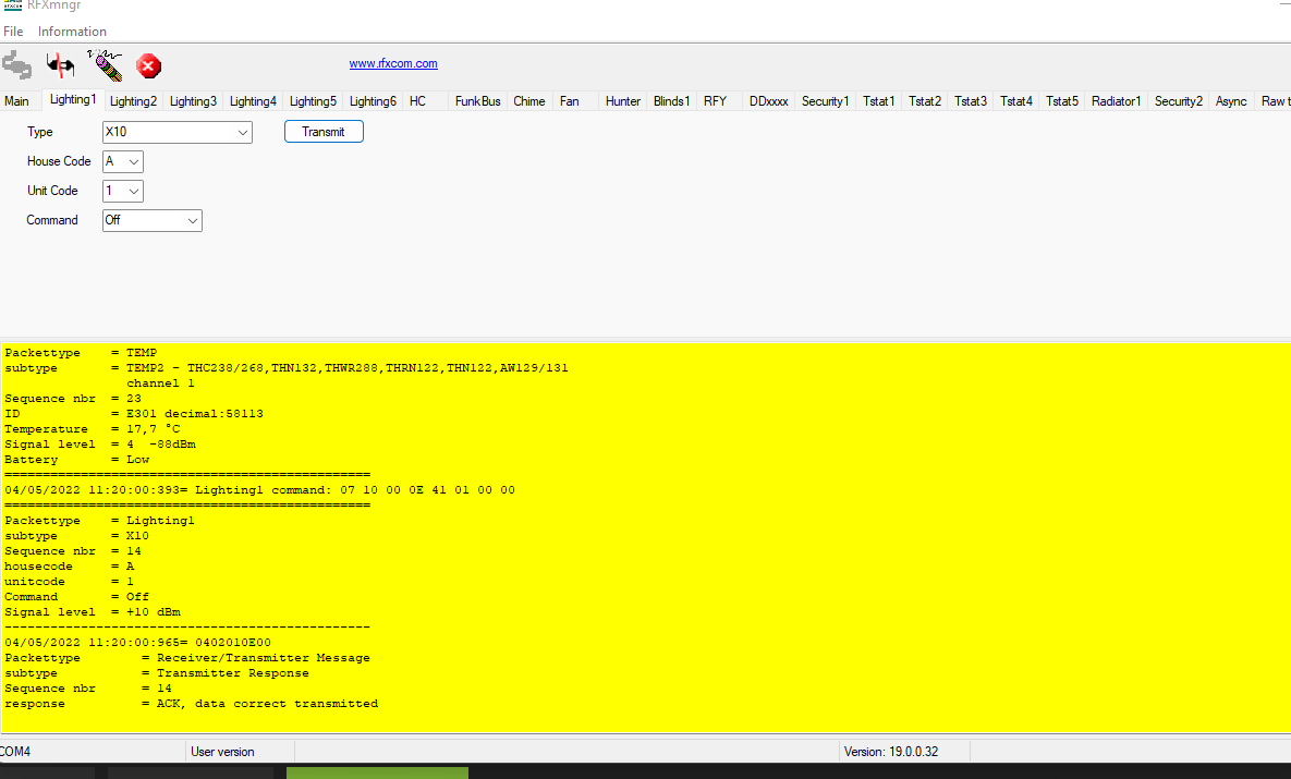

  1. fais Get status si répond
  2. fais une commande avec lighting 1
Je la recopie dans jeedom ?
non c’était un test pour voir si ton RFXCOM communique.
Donc si tu appuie sur ton bp il y a quelque chose ou pas ? comme ce que tu m’a montré tout à l’heure ?
Non rien ne se passe !
donc on ne sait pas si ce qui remonté était bien le Bp ? et surtout si l’émission est bien en 433 Mhz
Rien ne l’indique. Lorsque je déclenche le Bp rien ne se passe. Elle ne doit pas être compatible RFXcom. Je vais investir dans celle proposée dans le fil de discussion. En tout cas merci pour ton aide et le temps consacré.
Pas de problème, je regarderai pour le futur si je vois des infos sur cette sonnette …
