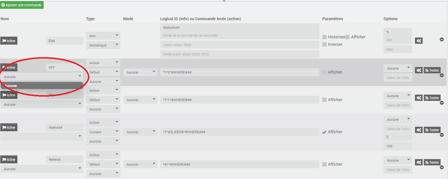

Il y a également un bug qui traine depuis un certain temps pas très problématique mais qui empêche d’afficher un équipement correctement dans le Dashboard (Commande + info sur le même widget). Il est impossible de lier la valeur d’une commande d’information à une commande d’action :
Exemple impossible de mettre la commande info ''Etat" dans la commande « ON » ou « OFF »
Je ne sais pas vraiment ou cela se passe dans le code du plugin…

ca devrait être fixé dans la beta demain

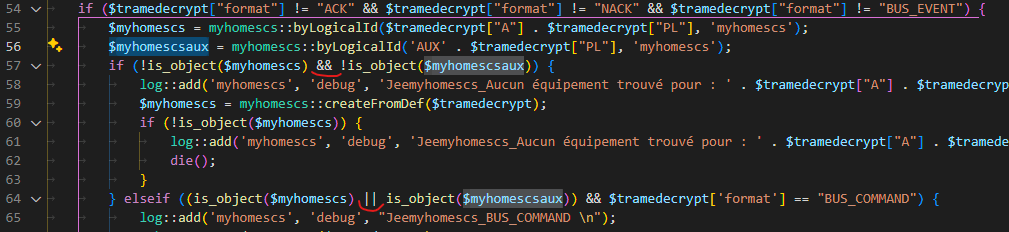

Le code me semble un peu étrange, par exemple dans jeemyhomescs.php:
  • pourquoi ce $myhomescsaux ? nulle part n’est créé un eqLogic avec comme préfix « aux » forcé, c’est ca vient toujours de la « trame »; du coup pourquoi tester en dur en plus du $tramedecrypt["A"]?
  • ensuite pourquoi tester un && instincitvement ca devrait être un or => si un des deux n’existe pas?
  • deuxième elseif l’inverse du coup?
bref, y a un truc que je trouve pas super clean là, je voudrais comprendre avant d’intégrer ça;
dans myhomescs.class .php quels sont les changements? uniquement dans le createFromDef?
Effectivement je comprends parfaitement tes questions et j’ai du mal à comprendre ce $myhomescsaux car j’ai effectivement forcé le AUX. Je vais regarder ce que ça donne ce week-end sans ce $myhomescsaux
Pour le reste de mémoire les trames OPEN WEB NET sont sous la forme WHOWHAT*WHERE##
Le plugin pour chaque équipement demande et attend un A et un PL (APL = le WHERE = logical id à renseigner dans les équipements créés).
=> Pour le WHO 9 (Aux) les trames sont sous la forme 90*2## donc le WHERE est 1,2… j’ai préféré forcer un AUX en A pour éviter des ID similaires avec les autres WHO.
=> Pour le WHO 5 (Alarme) les trames n’ont pas de WHERE et donc je les ai forcées en « 00 » dans le fichier myhomescs.class
=> Pour le WHO 13 (Management) les trames n’ont pas de WHERE non plus et je les ai forcées en WEBSERVER dans le fichier myhomescs.class.
Donc pour aller au plus simple et sans rentrer dans de grosses modifications j’ai forcé les logical ID de ces équipements en fonction de leur « WHO ». D’où les nouveaux Template/device qui doivent être renseignés avec ces informations dans le champ « Ambiance (A) et Point Lumineux (PL) » => logical ID.
Dans myhomescs.class.php il y a donc les changements pour l’alarme lignes 513<>605&1889, les trames management/webserver lignes 766 ainsi que les corrections pour le statut des volets lignes 926 à 1479. Pour les AUX en ligne 472.

Alors effectivement le $myhomescsaux ne sert à rien et n’a donc aucun sens.
Je viens d’essayer la dernière BETA et je ne peux toujours pas lier la valeur d’une commande d’information à une commande d’action. Ni ajouter une commande d’information à mettre à jour dans Options. C’était déjà le cas, les commandes INFO ne remontent pas dans ces champs.
Bonne soirée.
Il faudrait les traces réseaux et les erreurs dans la console dev

Je viens de tester et le souci est effectivement corrigé dans la dernière béta.
Un bug de moins :+1:
