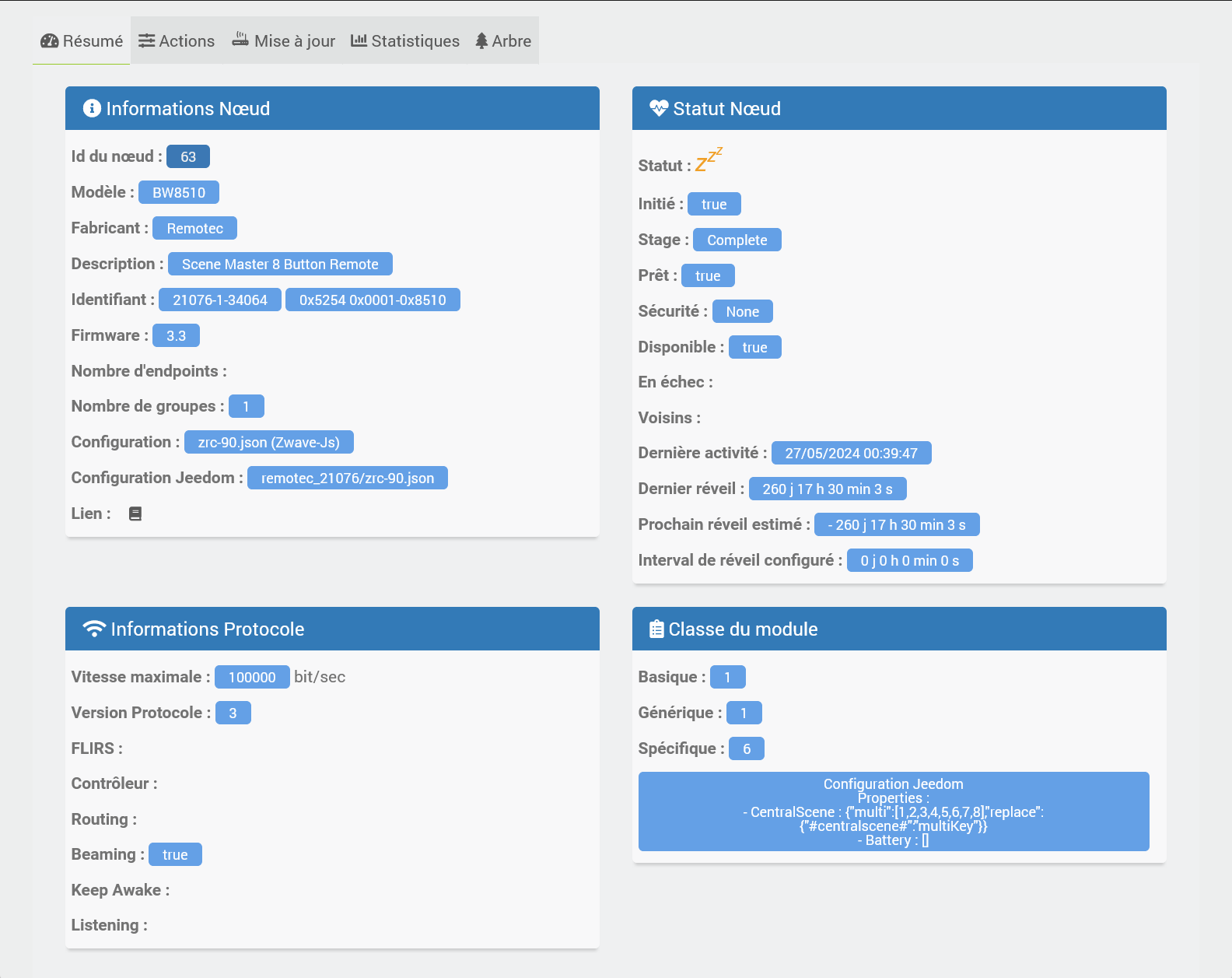

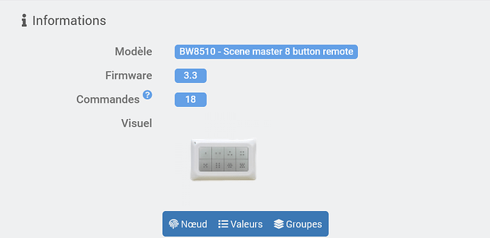

Voici quelques captures concernant ma télécomande :

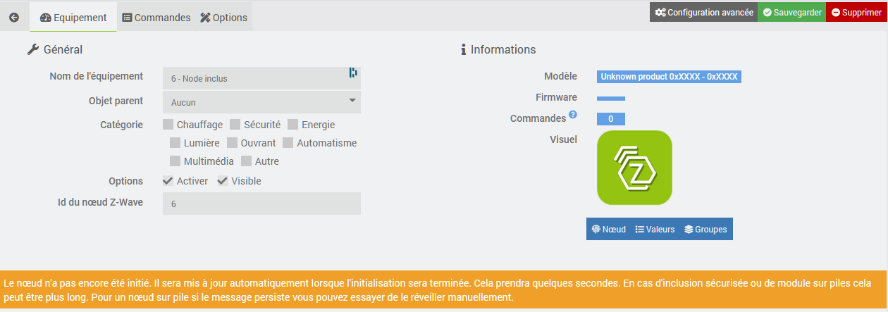

Bonjour, j’ai moi aussi un problème avec cette télécommande ZRC-90EU. Ellke s’intègre, m
j’ai moi aussi un problème avec cette télécommande et Zwave JS.
L’inclusion se fait mais la télécommande n’est pas reconnue, c’est juste un noeud.
je ne sais pas ce qu’il faut faire pour la faire reconnaitre.

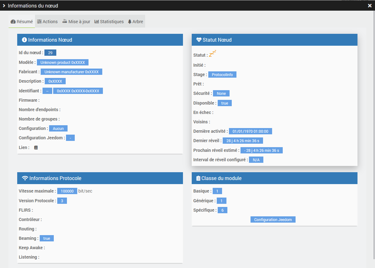

Bonjour, je rencontre exactement le même problème que toi malgré les plusieurs techniques de reset factory, l’inclusion détecte la même chose que toi et l’exclusion fonctionne parfaitement bien, par contre produit inconnu … Quelq’un a-t’il résolu ce problème ?

A tout hasard, je joint cette copie d’écran
Essayer de réveiller la télécommande avec le bouton dans le compartiment à pile. Ça devrait permettre de finir l’interview :
