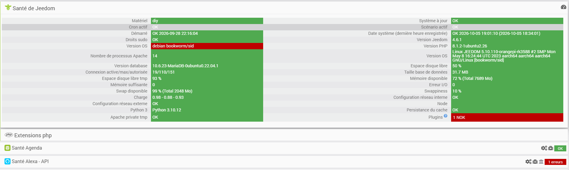

Mais c’est quoi cette installation ? Un bookworm (donc une base debian 12 mais on sait pas trop quoi) un php 8.1 et python3.10 et pas de nodejs… y a rien de standard
mariadb ubuntu en prime…
Vu la page santé et sa couleur sur la ligne de l’OS, ce n’est plus une piste
Je dirais un tuto suivi pour installer let’s-encrypt.
Sauf que c’était un tuto ubuntu.
Plus qu’a repartir sur une nouvelle installation propre.
J’ai installé debian 12 + jeedom + restauration sauvegarde etc. Votre installation n’est pas conforme. Vous n’allez pas avoir que ce soucis de plugin pour la suite.
