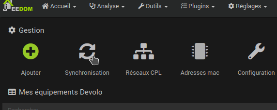

Quand je clique sur le bouton synchroniser, je vois ceci dans les logs :

Après avoir vérifier que les dépendences ont été installées et le daemon démarré, j’ai cliqué sur le « synchroniser »
Mes Devolo ont été trouvés automatiquement et ajoutés à la liste de mes équipement.
