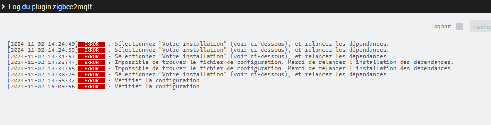

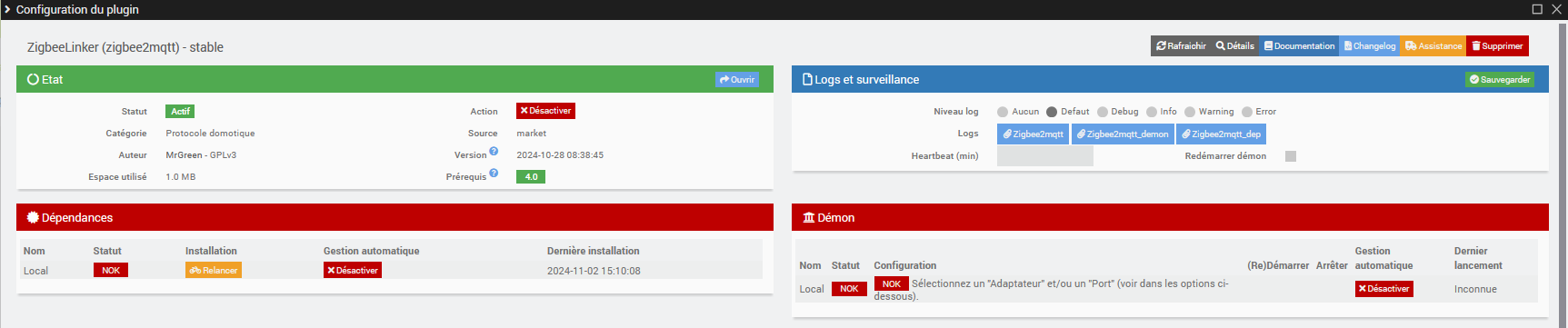

Je viens d’installer le plugin ZigbeeLinker, mais je rencontre un problème après l’installation. Je n’ai pas la possibilité de choisir mon adaptateur.
Pourriez-vous m’aider, s’il vous plaît ?
Merci d’avance.
Système : RPI 4 B
Version : 4.4.19
Avant toute chose ce serait déjà bien d’avoir les dépendances ok.
Bonjour lperenna,
Oui, en effet, c’est justement le problème, je pense.

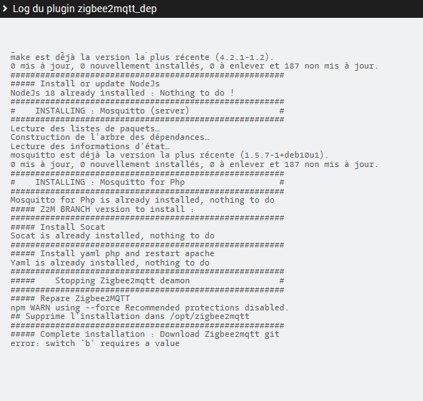

Je relance l’installation des dépendances, mais sans résultats.

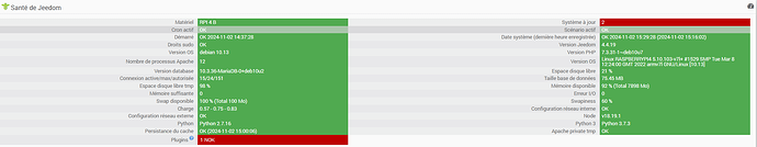

Sans nous montrer la page santé jeedom et log log d’installation des dépendances, on ne va pas aller loin.
Vous êtes sous debian 10, il vous faut passer à debian 11.
Debian 10 étant trop ancien et donc plus maintenu, une partie des dépendances n’est plus disponible, d’ou le NOK, et debian 10 n’est pas compatible avec nodejsn20, qu’il faut avoir pour la suite.

Si tu veux un peu rester en debian 10 le temps de passer en 11, la solution est ici :
Mise à jour du 23/10/2024 (correction d’un bug dans l’update du 28/10/2024)
Correction de bug pour l’installation d’une version précédente de zigbee2mqtt
[image]
Relancez les dépendances pour appliquer la version sélectionnée.
Explication : Un bug ne permettait pas de changer facilement de version de zigbee2mqtt.
De plus, la dernière version de zigbee2mqtt est uniquement compatible avec NodeJS 20 qui lui même n’est pas compatible avec Debian Buster (Debian 10).
Utilisez la version 1.39.0 …
(fonctionne sur la dernière version de zigbeelinker)
