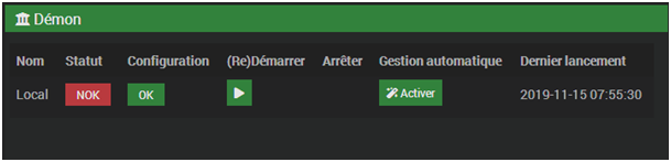

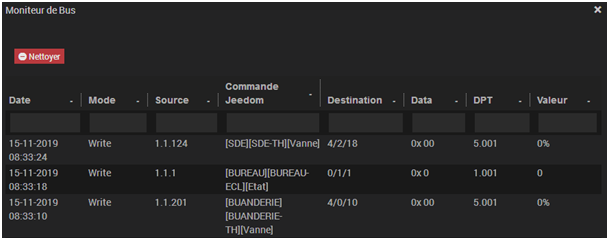

Le daemon est en statut nOk même après plusieurs relances et j’ai les infos sur le bus Monitor

Oui il faudrai les log du demon (sur la page de configuration des equipement)
