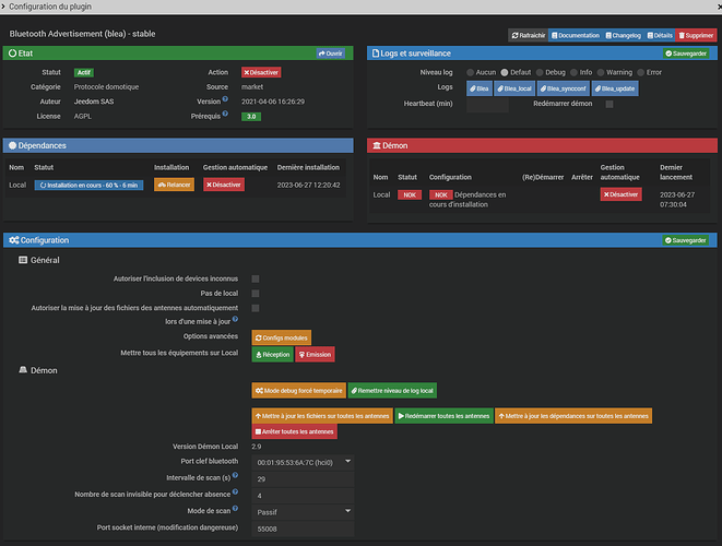

j’ai eu une coupure électrique de 10 min sur toute la maison
Au retour du secteur, tout fonctionne sauf le plugin Blea qui ne veut plus relancer les dépendances
Ni manuellement ni en automatique ou il réessaye toutes les 10 minutes
J’au lu un peu les posts sur le sujet j’ai donc tenté la commande ssh : sudo dpkg --configure -a
Et refait les tests mais rien à faire
Ma clef locale est bien détectée en (hci0)
BLEA cohabite avec Phone détection depuis 2021 et celui-ci fonctionne et voit bien mon iPhone…
Quelqu’un a-t-il une idée pour m’aider ???
Merci d’avance…

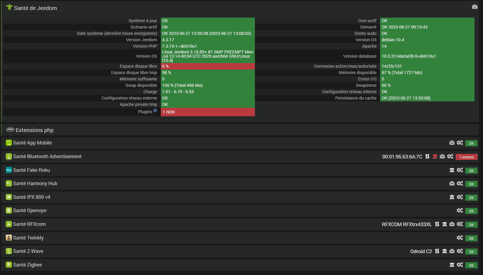

Montre ta page santé et mets tes logs en debug pour commencer.

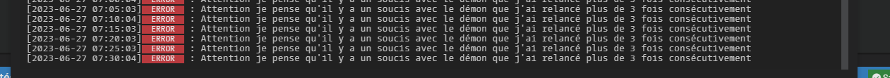

Ca c’est les dépendance il faut celui du deamon
tous sauf le update
Il n’y a rien dedans sauf Blea qui dit launching remote …
Et le demon me dit Dépendance non installé et parfois dépendance en cours d’installation
mais comme l’installation des dépendances échoue il revient à dépendance non installé…

Outre la charge comme vu par @Idaho947 l’espace libre à 6% c’est peu

nouvel état de santé :

Aussi peu d’espace disque c’est un plantage assuré. J’imagine que tu as essayé de rebooter ?
