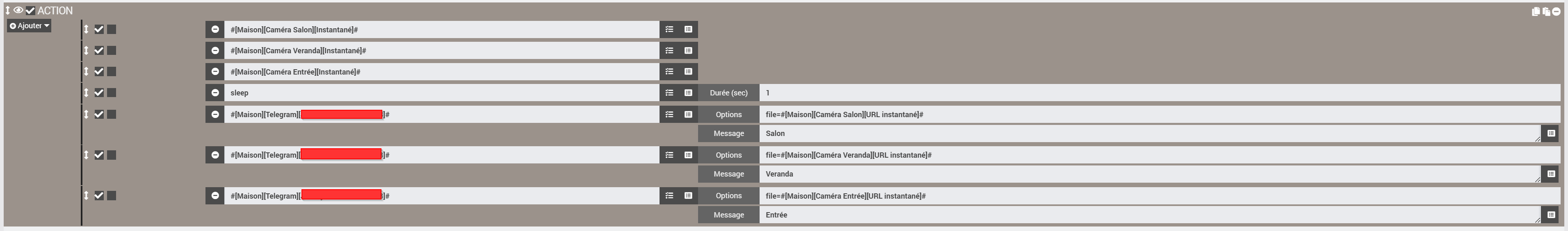

  • Henri, j’utilisais un webhook depuis surveillance station qui en cas de mouvement détecté sur une de mes caméras appelait un scenario sur jeedom qui allait prendre des instantanés de mes caméras et les envoyer via le plugin telegram. J’imagine en effet qu’il doit y avoir plus simple sans avoir à passer par la fonctionnalité de prise de snapshot de surveillance station. Mais ça marchait et c’était bien pratique.

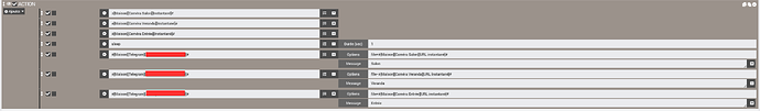

Quasiment, à la différence que mon webhook déclenche directement le scénario (&type=scenario&id=44&action=start) qui contient la prise et l’envoi:
