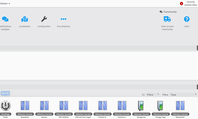

oui c est bien ca quand je clique sur le widget poele id=116 rien ne se passe alors que cela fonctionne pour tous les autres
quand je clique dessus je n ai pas de triangle à coté de l heure
je veux bien voir une copie ecran un peu + large avec le haut de jeedom :slight_smile: (apres avoir cliqué sur le widget)
t as essayé depuis un autre navigateur ?
oui j ai essaye sur Mozilla, chrome, Edge, impossible de le modifier ni le supprimer,
je ne sais pas s il y a une combine pour le supprimer
un grand merci à toi j ai lancer le scénario suppression en code comme énoncé et cela à fonctionné
