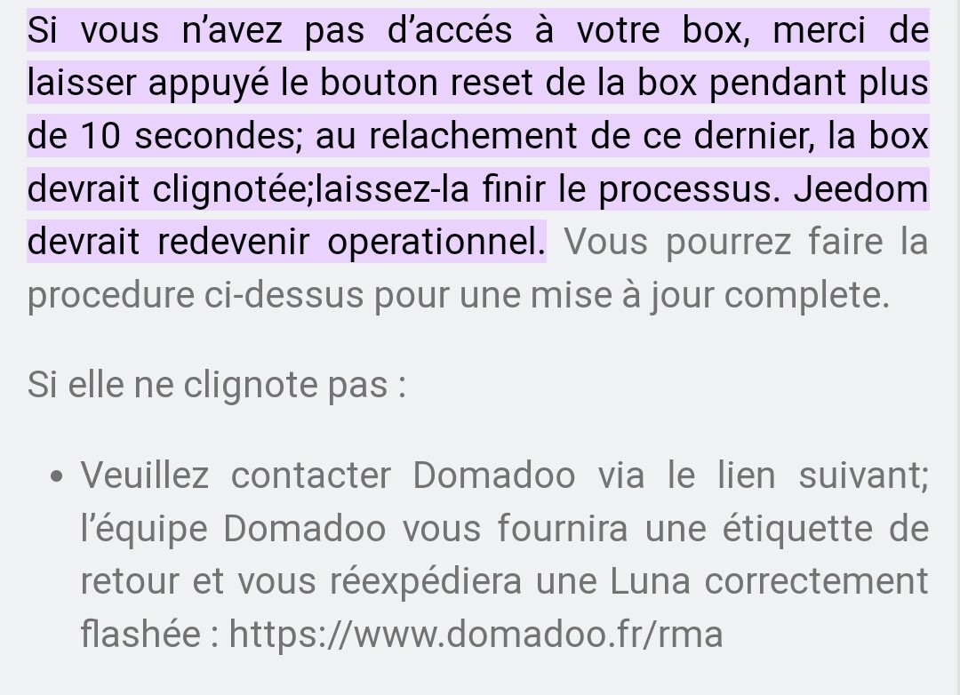

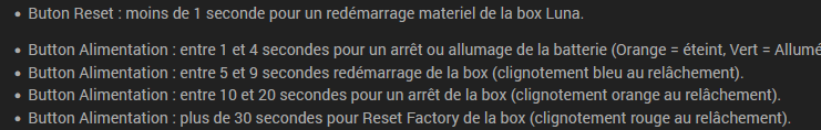

J ai essayé de faire un reset de ma box Luna en appuyant 10 secondes sur le bouton reset mais impossible de réinitialiser la box…

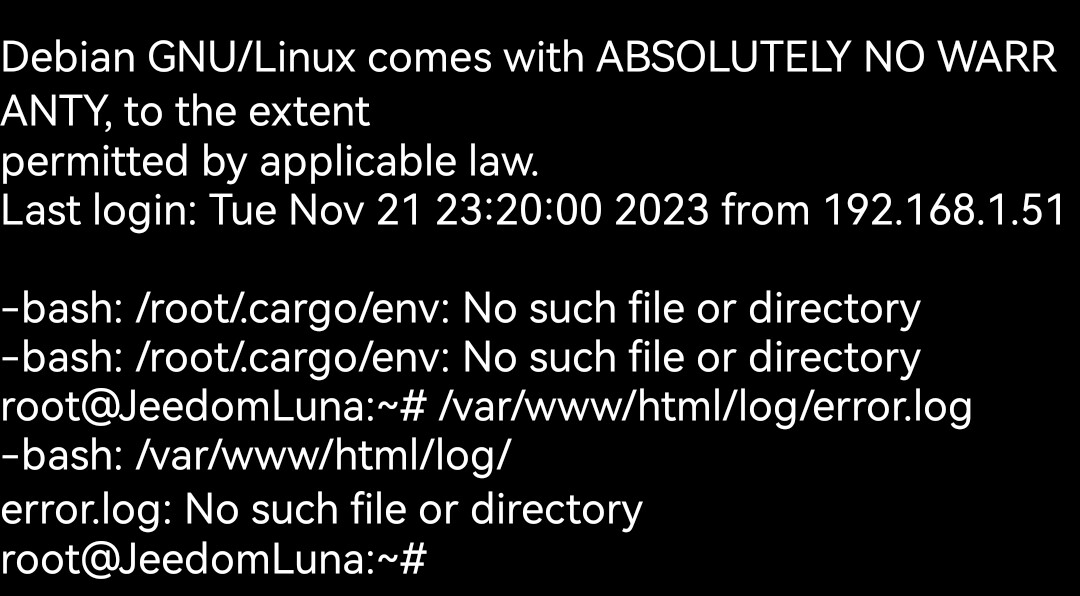

Je testerai la commande ce soir pour vérifier les logs…
Bien évidemment que ce n est pas l update, c était pour indiquer que j étais a cours de solution et ce bouton hard reset qui ne fonctionne pas systématiquement,c est un problème récurent de la box Luna et ce n est pas la première fois que cela arrive…
Jusqu au aujourd’hui, je n en avais pas l utilité mais hier soir, cela m aurait été d une grande utilité…
Est il possible de forcer un hard reset via le SSH ?

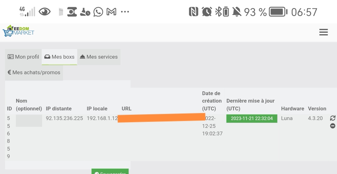

D après le market, ma box Luna serait bien à jour depuis hier soir après avoir fait la maj forcée en SSH.
Je regarderai ce soir les logs avec la ligne de commande :
Une fois relâché elle s est mise a clignoter mais toujours pas accès à mon interface
