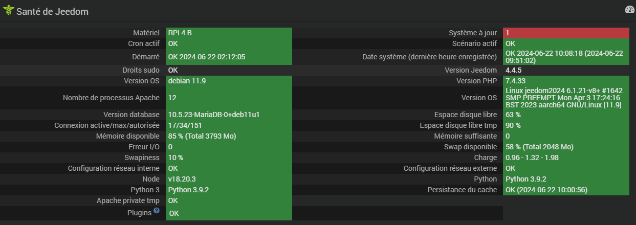

Et la page santé :
Rétablissez les droits et testez de nouveau.
Pb de droits d’accès sur un fichier existant et non fermé
As tu tenté soit de redémarrer soit de réparer les droits depuis l’interface administration de Jeedom ?

Ça sent un manque de place ça je dirais à tester en en libérant un peu
Bonjour, j’obtiens ça :
pi@jeedom2024:~ $ df -h
Filesystem      Size  Used Avail Use% Mounted on
/dev/root        59G   20G   37G  35% /

Le /tmp/jeedom est pas assez gros il faudrait 512mo
Ah ok, merci. Et comment on fait ça ?
Okay j’ai trouvé. Je vais tenter
Merci c’etait bien ça :+1:
