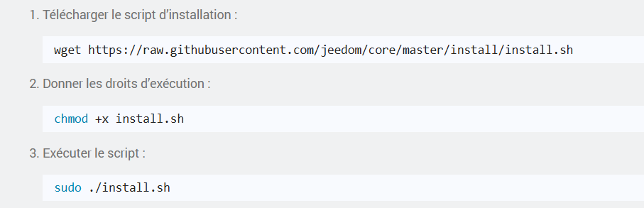

J’ai installé Debian 12 à partir d’une image ISO : debian-12.12.0-arm64-netinst.iso
Ensuite j’ai installé Jeedom avec les lignes de commande suivantes :
Puis restauration de la sauvegarde Jeedom en ligne de commande :
sudo php /var/www/html/install/restore.php

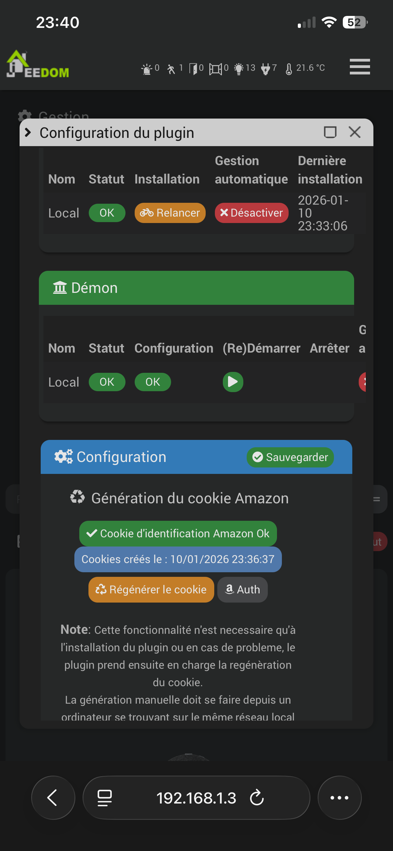

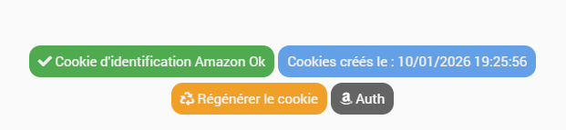

=> Toujours le même problème pour activer le plugin, j’ai donc créé le fichier alexa-cookie.json.
Pour la génération du cookie, j’ai la fenêtre d’authentification d’Amazon qui s’affiche et j’arrive à m’authentifier en double authentification (SMS) jusqu’au pouce. Je ferme la fenêtre comme indiqué et j’ai :
Le fichier alexa-cookie.json fait 8kb.

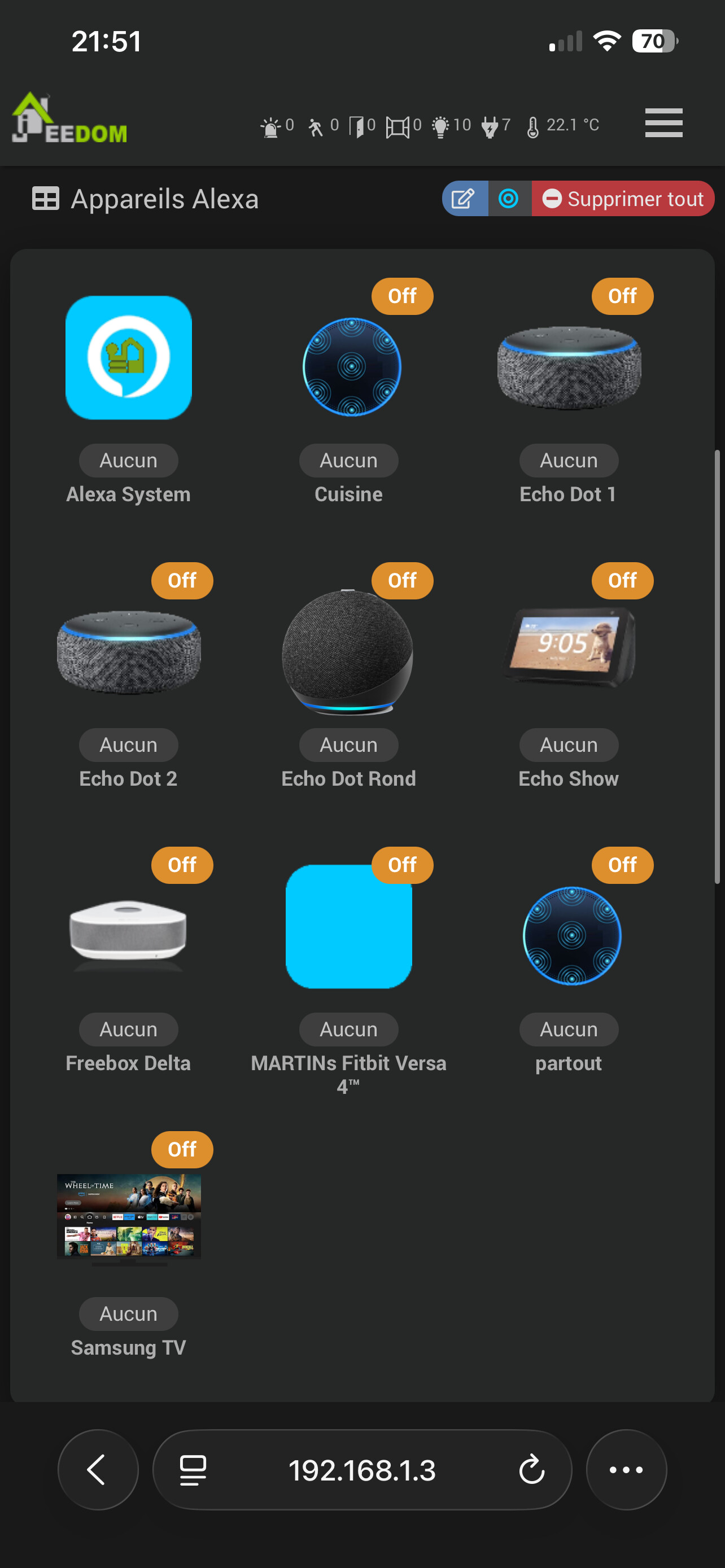

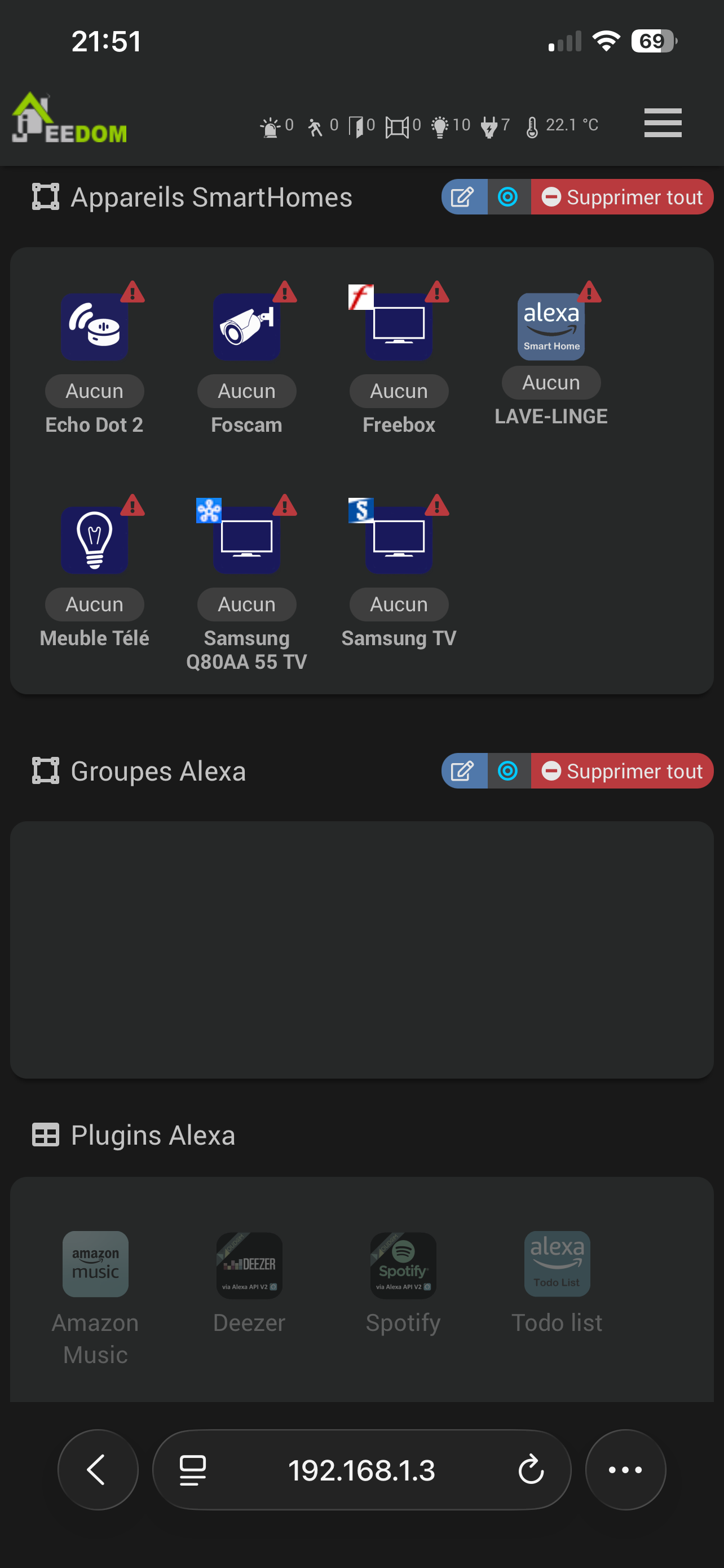

En complément, malgré un démon qui ne démarre pas, je peux synchroniser mes appareils Alexa, mes appareils smarthomes et les groupes Alexa, ils sont en off mais ils s’affichent :
Je récupère aussi les historiques, les routines. Peut être les alarmes, mais je n’en ai pas…

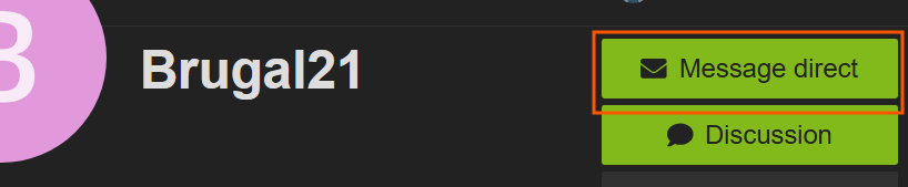

possible de MP la configuration de cet équipement ?
C’est à dire ?
Je test et reviens vers toi…
MP = message privé
Je t’ai MP la config.

  • L’authentification fonctionne et le démon démarre et tiens vert !!! :+1: J’ai même pu faire un scan des équipements et ils sont maintenant ok !
Plus qu’à tester si les commandes et infos fonctionnent maintenant.

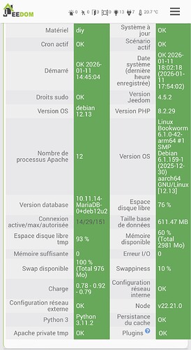

Je ne sais pas si cela change qqchose mais depuis hier debian est passé en 12.13, je n’avais pas vu mais ma fresh install d’hier est passée dans cette version de debian…
L’image est disponible ici : la :point_left:
Donc je suis maintenant en debian 12.13.

Log cron_execution : trop gros pour tenir dans le message… il se rempli en permanence…
cron_execution.txt (176,0 Ko)
tu as probablement un équipement smarthome dont le mappage n’est pas standard ou ne correspond pas aux connaissances du plugin.
il faut effacer tous les logs alexa et essayer de comprendre lequel .
