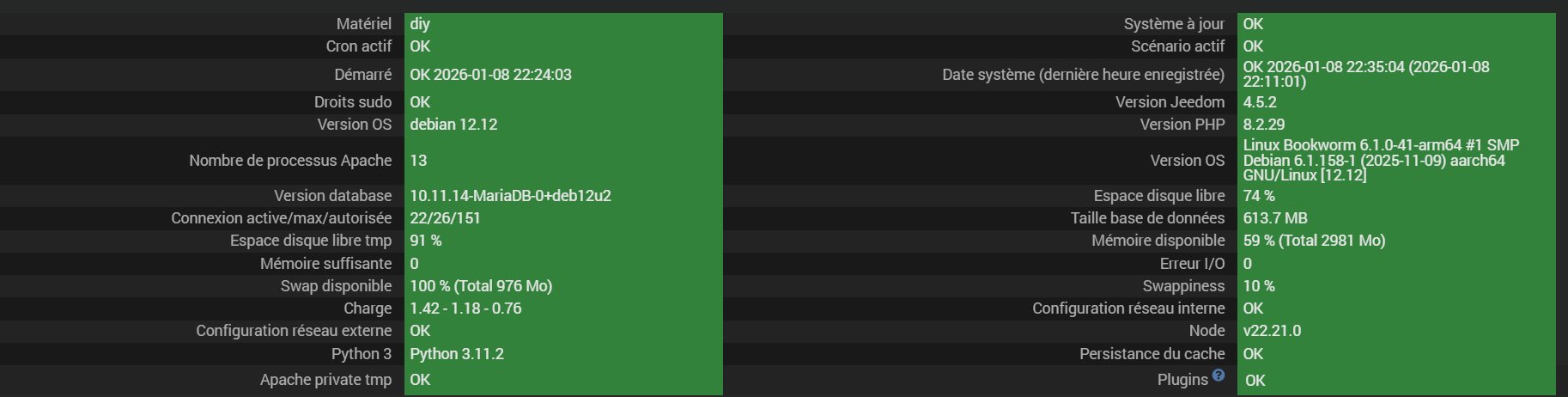

Ma page santé :
Merci d’avance de votre aide.
