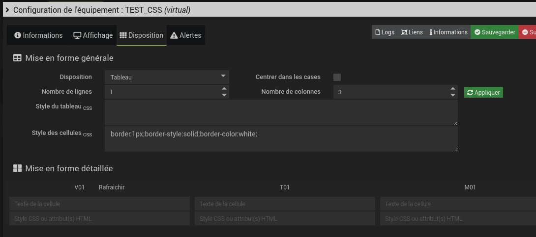

Je travaille sur un tableau basique (Jeedom v4.4.3) :
15 lignes / 3 colonnes
toutes les cellules de type « info ».
aucun style
Lorsque je resserre mon tableau, les cellules des colonnes 2 et 3 se collent bien aux textes. Mais pas la cellule 1, qui reste « trop large » par rapport à l’heure au milieu :
Je ne pense pas que ce soit lié au type d’info affichée (hh:mn).
Ai-je loupé un paramètre, ou s’agit-il d’un bug ?
Merci.

Je viens de refaire un mini tableau pour test.
Configuration de départ :
Avec width:10px;
→ pas de changement
Avec width:10px !important
→ pas de changement

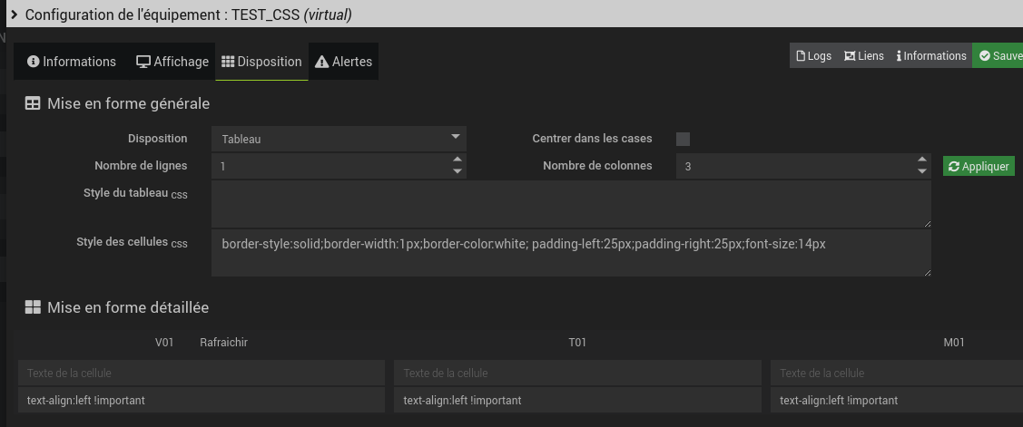

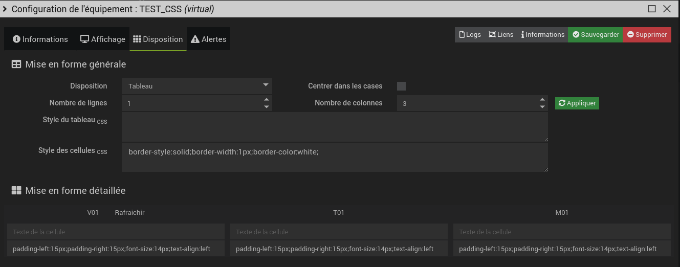

Un dernier détail, « text-align:left » n’est pas pris en compte.
Une idée de ce qui coince ?
Merci !
Bison
Avril 17, 2024, 5:21
6
Essai avec un text-align: left !important
pour voir.
Le CSS doit demander un alignement an centre.
dvb
Avril 17, 2024, 10:20
7
J’ai testé ça :
Mais cela ne lui convient pas
