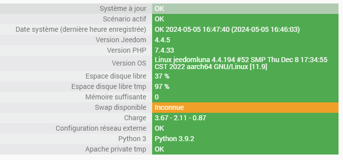

Ca y est, j’ai réussi à faire la commande rm, puis rebooter (l’IP change à chaque fois).
J’ai réussi à relancer Jeedom sur le web et la cadre santé donne ceci :
