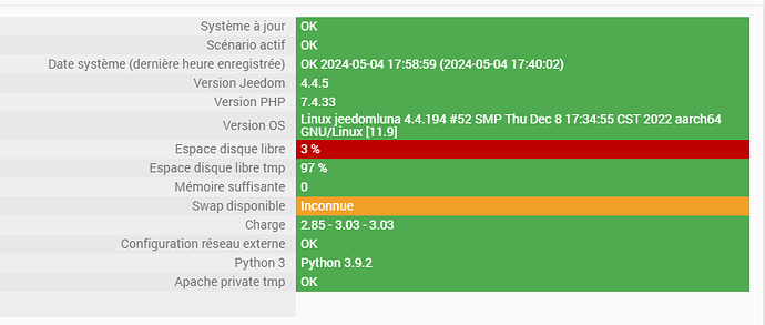

Par contre, « L’espace disque libre » n’arrête pas de diminuer …

Espace libre 1%
AUCUN système ne peut fonctionner correctement dans ces conditions
Normalement je n’ai pas ça. La Box Luna a 16 Go.
Chaque relance des dépendances et DEMON diminue la capacité mémoire depuis hier !
Il doit y avoir des journaux qui prennent beaucoup en taille.

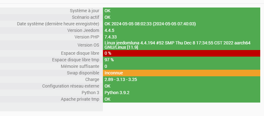

Je n’ai plus accès à l’application Jeedom car plus de mémoire. J’ai seulement accès en SSH.

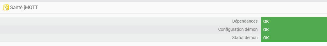

Le plugin qui semble tout planter est jMQTT.
Le fichier dans « /var/log/journal » continue de grossir !

Désactivez le et testez ainsi.
Renommez son dossier en ssh et redémarrez votre box, le plugin ne devrait plus démarrer.
@Bad , ton plugin semble être concerné…
Vu, mais pas d’élément qui m’indique réellement un problème :
Triclo78Franc:
Ni de traces, donc …
Bad
Que faudrait-il comme information ?
Je n’ai plus d’espace disque libre !
