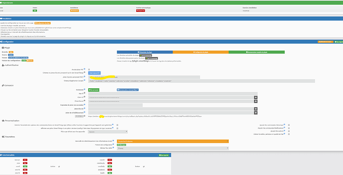

Impossible de connecter le plugin à SmartThings
Je n’arrive pas à initier la communication entre le plugin et SmartThings. Je fais mes essaies avec mon PC sur la connection 5G du téléphone. Le Jeedom est joignable de l’extérieur en https (derrière un HAproxy qui gère le https avec certificat letsencrypt). J’ai essayé la stable puis la béta. Quand je clique sur « se connecter », j’ai l’erreur « erreur lors de la récupération du jeton. ». Quand j’essaie plusieurs fois, les champs client ID et secret ID se remplissent. Quand je passe l’URL « redirect URL » dans un navigateur j’ai l’erreur « Identifiant de clef non valide, vous n’êtes pas autorisé à effectuer cette action »
J’ai relue la doc, regardé dans la communauté, je séche, si quelqu’un a une idée.

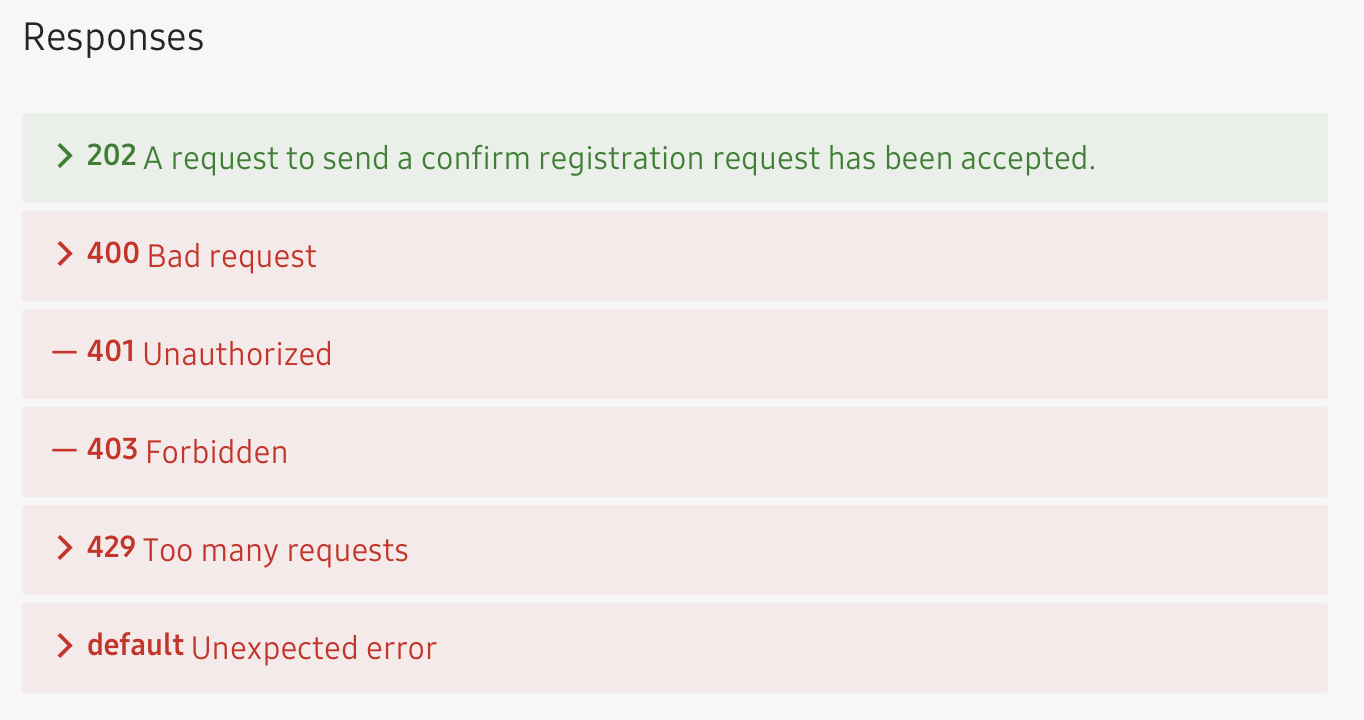

Ta SmartApp, qui permet d’avoir des jetons d’accès, n’arrive pas à être confirmée. (et donc passer en Etape 3 : CONFIRMATION)
De ce que je vois, la requête n’est même pas reçue. On devrait voir des lignes successives commençant par :
┌────────── Callback
│ apikey =
│ headers =
│ keyId =
│ data = "
│ appId = "
│ confirmationData =
│ lifecycle/messageType =
et ça bloque ici :
 [2025-10-01 17:08:11][DEBUG] : sendRequest - URL : https://api.smartthings.com/v1/apps/e94d71e8-c376-4fb9-a004-bb09508d59b0/register METHODE : PUT
 [2025-10-01 17:08:11][DEBUG] : sendRequest - CODE : 202 RESPONSE : {}
La smartApp est pourtant bien créée et bien acceptée (202) par l’api.
Il devrait y avoir ensuite un appel depuis l’api vers ton jeedom, mais on ne voit rien.
C’est normal, ça.

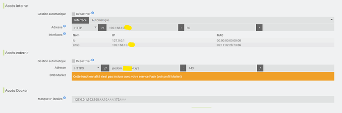

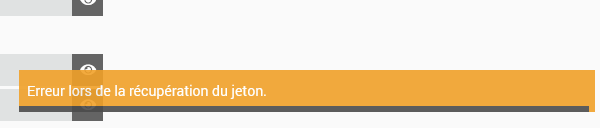

Si tu testes ce lien via un accès externe, et que tu as le même résultat, c’est que ton jeedom est bien accessible depuis l’extérieur.

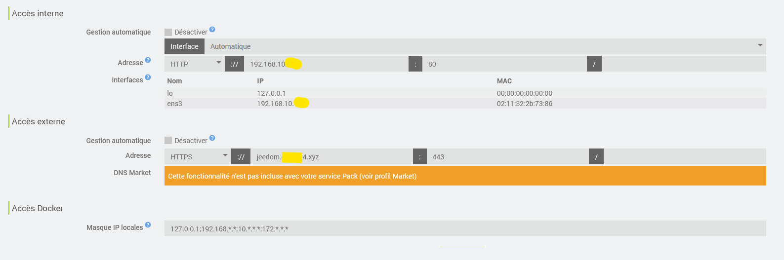

Pour quoi ton URL externe est une adresse en 192.168.1.xx ?
Normal que Smartthings n’arrive pas à trouver ton jeedom.
merci, je n’avais pas vu que la gestion reseau jeedom n’avait pas été modifié
Bonjour, j’ai changé temporairement ma config pour mettre ma VM Jeedom gestionnaire du certificat https, et non plus derrière mon proxy. J’ai réussi à me connecter au SmarThings en déroulant la procédure. Ensuite j’ai rebasculé dernière le proxy. Avec le proxy en gestion du certificat. Cela continu à fonctionner, j’ai bien les updates de mon réfrigérateur dans Jeedom. C’est ma config avec proxy qui gênait la connexion initiale. Merci pour le support.
