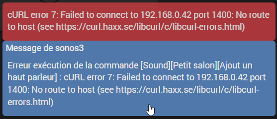

Depuis quelques temps je ne parviens plus Ajouter (ni retirer) un haut parleur (Logical ID : add_speaker) depuis un device maitre.
2024-07-12 11_41_33-Dashboard - Jeedom

Bonjour Loic.
Pour info… Et suite à votre commentaire qui m’as mis la puce à l’oreille.
J’avais juste un de mes sonos débranché.
En le rebranchant la fonctionnalité Grouper / Dégroupé à cesser de fonctionne à nouveau.
Je crois donc comprendre que l’intégralité des Sonos déclarés doivent être branchés pour que ce dysfonctionnement se résolve.
Merci encore pour votre aide.
Me voila tiré d’affaire. :pray:
