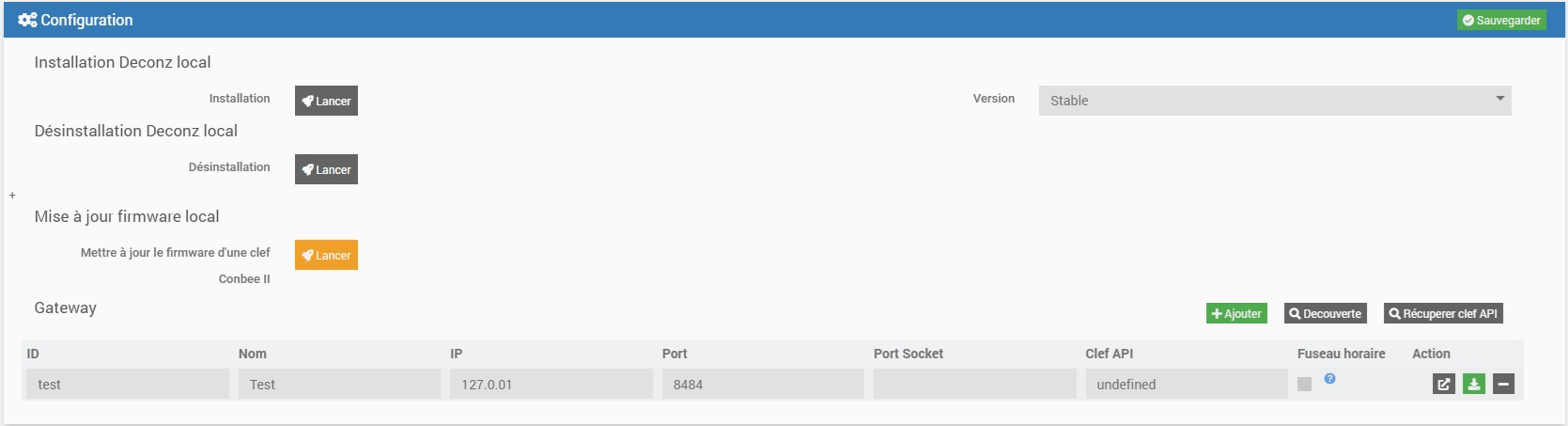

dans l’onglet Configuration, j’ai installé Deconz en Local version Stable.
ensuite c’est la que le problème arrive:
dans partie Gateway, je renseigne ID, Nom, IP et Port puis je clic sur Décourverte et Récupérer Clef API. mais case « Clef API » reste « undefined ».
dans le plugin, lorsque je veux passer en mode inclusion, ce message apparait:
je comprends bien que la clef API est manquante. pourtant dans les configurations de Jeedom/onglet API, j’ai bien une clef API qui apparait:
A plusieurs reprise j’ai désinstaller puis réinstaller le plugin sans succès, j’ai tenté aussi avec le pluging JeeZigbee, sans succès.

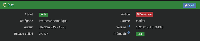

Informations Jeedom
Core : 4.4.20 (master)
DNS Jeedom : oui

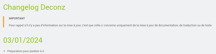

Plugin : Deconz
Version : 2024-01-04 01:01:08 (stable)
Statut Démon : Démarré - (2025-09-20 07:42:43)

pour la clef API, j’ai bien effectué la procédure dans phoscon, mais je n’arrive toujours pas à récupérer la clef API.
Auriez-vous fait une recherche sur cette erreur? Le plugin est bien à jour?

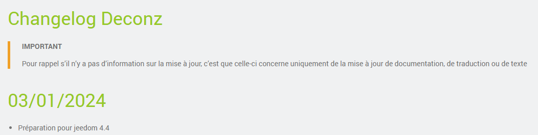

j’ai une version du 4 janv 2024:
j’ai bien comparé avec les Logs du pluggin:
Ce qu’essaye de vous dire @Tonio16 , c’est de revoir votre procédure de mise à jour de la clé en faisant une recherche sur l’erreur affichée.
