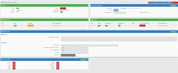

Voici les opérations réalisées:
  • Vérification que les logs du RFXCOM sont toujours en DEBUG ->ok !
  • Redémarrage du daemon
  • Tentatives d’appairage sans le mode inclusion en appuyant sur le bouton PAIR de mon détecteur de présence.
  • Dans
    LOGS: (Avertissement en rouge à coté des logs)
[2021-02-04 15:09:34][DEBUG] : Signal 15 caught, exiting...
[2021-02-04 15:09:34][DEBUG] : Shutdown
[2021-02-04 15:09:34][DEBUG] : Removing PID file /tmp/jeedom/rfxcom/deamon.pid
[2021-02-04 15:09:34][DEBUG] : LoopNetServer Thread stopped
[2021-02-04 15:09:34][DEBUG] : Close serial port
[2021-02-04 15:09:34][ERROR] : Error in read_rfxcom: [Errno 9] Bad file descriptor
[2021-02-04 15:09:34][DEBUG] : Serial port closed
[2021-02-04 15:09:34][DEBUG] : Exit 0
[2021-02-04 15:09:36][INFO] : Lancement démon rfxcomd : /usr/bin/python3 /var/www/html/plugins/rfxcom/resources/rfxcomd/rfxcomd.py --device auto --loglevel debug --socketport 55000 --serialrate 38400 --protocol 12,13,18,20,21,22,23 --callback http://127.0.0.1:80/plugins/rfxcom/core/php/jeeRfxcom.php --apikey T9uSVRrqpSv6QkAQgxhgxjgIAjVcJYMg --cycle 0.3 --pid /tmp/jeedom/rfxcom/deamon.pid
[2021-02-04 15:09:36][INFO] : Start rfxcomd
[2021-02-04 15:09:36][INFO] : Log level : debug
[2021-02-04 15:09:36][INFO] : Socket port : 55000
[2021-02-04 15:09:36][INFO] : Socket host : 127.0.0.1
[2021-02-04 15:09:36][INFO] : PID file : /tmp/jeedom/rfxcom/deamon.pid
[2021-02-04 15:09:36][INFO] : Device : auto

Tu as quelle version du plugin RFXCOM ?
Montre la page de configuration du plugin …
Je vois RFXCOM avec Firmware Pro XL1 Type du RFXCOM XL ou E ou autre ?
Car version 1043 Hardware major version = 0x03 et Hardware minor version = 0x00 sur XL 0x01 …
Donc maintenant log quand tu fais des détections sur ton matériel STP …(ne fais pas inclusion)
Voici la page de configuration du plugin !

Est-ce que tu peux activé « provisoirement » (tu remettra après) plus de protocole …
il faudrait Protocole : 1,2,3,4,5,6,7 et 10,11,12,13,14 et 16,17,18,19,20,21,22,23 puis enregistrer
Les protocoles 0, 8, 9, 15, 24 ne doivent pas être activés
