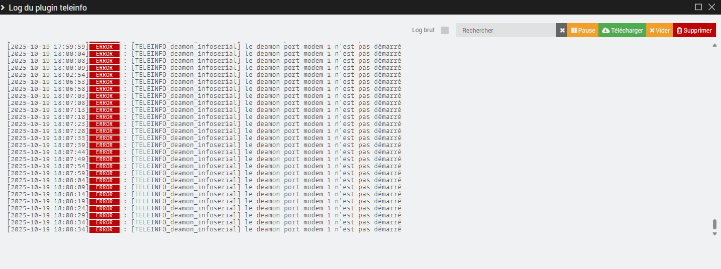

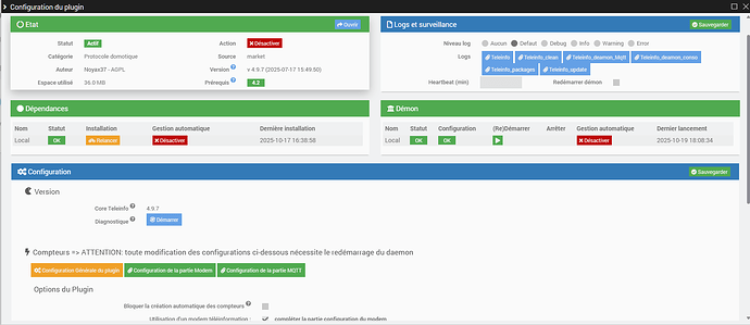

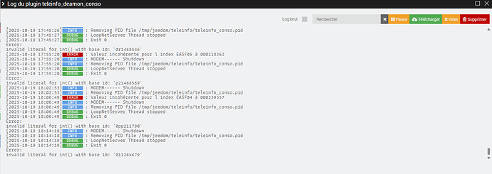

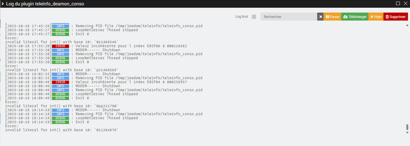

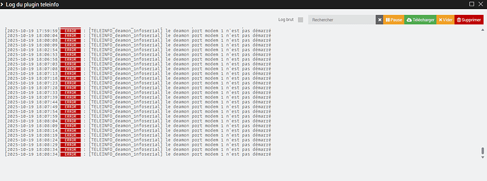

J’utilise depuis plusieurs années le plugin sur mon compteur en mode HISTORIQUE. Je viens de faire passer mon Linky en STANDARD, et je n’arrive plus à communiquer. J’ai tout réinstallé, à priori avec la bonne configuration, mais il n’y a pas de compteur qui se créé automatiquement, et si j’en créé un manuellement, il ne remonte rien.

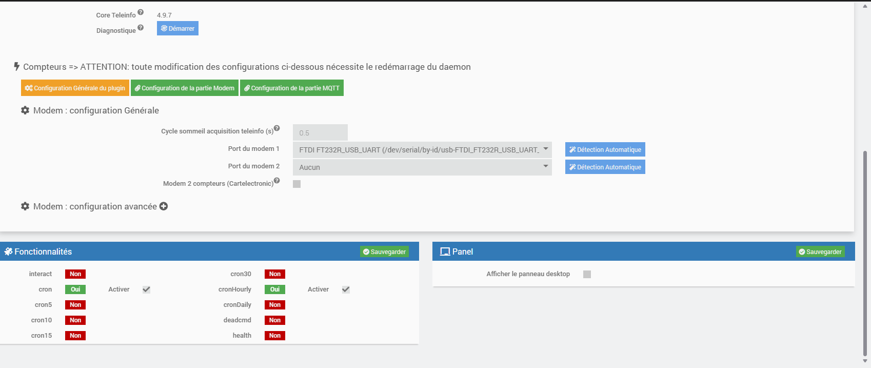

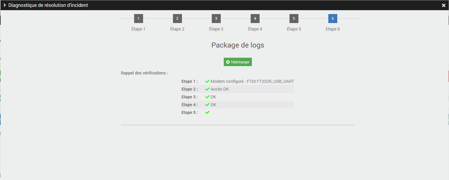

Ci-dessous quelques captures et les logs.
Si quelqu’un a une idée ??

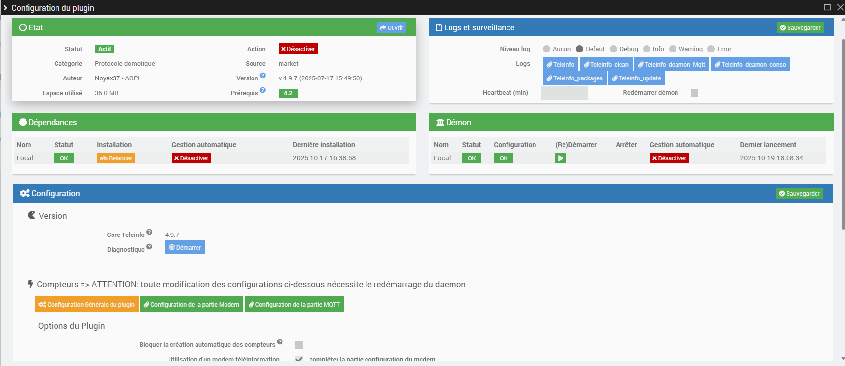

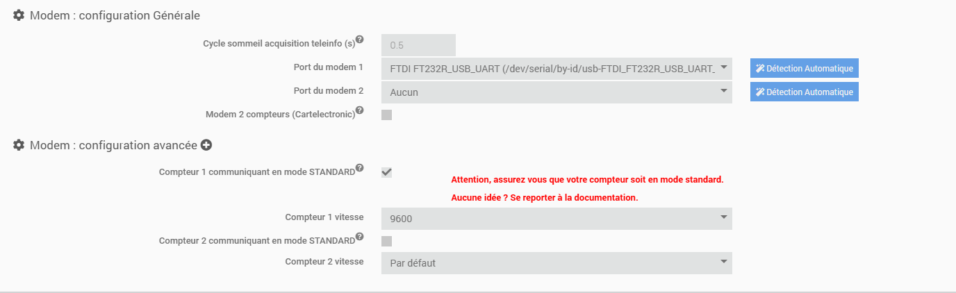

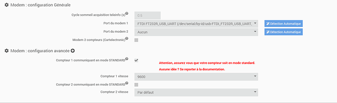

On ne vois pas ce que tu as mis dans Modem configuration avancée ?
Oui désolé. Voici :
Donc ça c’est bon :grinning:
Mais j’ai des doutes sur la compatibilité de ton module.
https://community.jeedom.com/t/passage-en-production-et-tic-standard/117841
Noyax confirmera quand il passera par là, moi je n’ai pas ce module pour te donner une certitude
J’ai le modèle CGE Electronics, et ça fait très longtemps que je l’ai acheté. Dommage s’il n’est plus compatible. Si c’est bien confirmé, je trouverai une autre solution, via un ESP32 par exemple, il me semble qu’il y a des possibilités. Sinon un modèle à me conseiller, par trop cher quand même :wink:

ce n’était pas ma question, ma question était de savoir si ct un sagem ou pas car les sagem sont capricieux
mais a priori c plus ton module cge qui est trop vieux et ne peut etre mis a jour pour supporter les trames en mode standard
