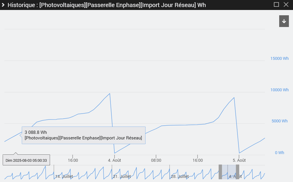

Bonjour, je viens de m’apercevoir de quelque chose sur la valeur Import jour réseau.
A 23h00 j’ai la valeur de mon import Enedis et à 00h la valeur passe à 0 ce qui est normal puisque l’on recommence une autre journée, mais dans ce cas on perd la consommation de 23h à 0h ce qui fait que j’ai une petite différence de conso entre le plugin et Enedis puisque l’on n’a pas mémorisé la valeur à 24h, c’est pareil chez vous ?

voici l’historique de la valeur Import Jour Réseau du plugin
cmd_id	datetime	value
6065	2025-08-11 20:00:18	9494.953448275
6065	2025-08-11 21:00:19	10527.187931034
6065	2025-08-11 22:00:17	11333.255172413
6065	2025-08-11 23:00:18	12189.188888888
6065	2025-08-12 00:00:09	278.115254237
6065	2025-08-12 01:00:35	1004.184482758
6065	2025-08-12 02:00:31	1585.641379310
6065	2025-08-12 03:00:31	2107.060344827
6065	2025-08-12 04:00:26	2800.032758620
on voit à 23h00 on est à 12189 et à 00h00 on est à 278 alors qu’à mon avis si on veut comparer avec Enedis on devrait être à 0 à 00h00 comme tu le dis puisque l’on change de jour mais par contre l’historique devrait à 12189+278 soit 12467 juste avant la remise à 0 par exemple à 23h59 ou à 00h00 juste avant la remise à 0. J’imagine que les 278 ça correspond à la conso entre 23h00 et 00h00. Ou alors il y a quelque chose que je comprends pas. En tout cas pour Enedis on est autour de 12500 à 00h00
J’espère que c’est plus clair mais il y a quelque chose qui cloche à 00h00.
Après peut-être que tu n’y peux rien dans le plugin ?
Pourquoi mettre 60min en valeur d’actualisation ?
Ou alors c’est la configuration de ton historique qui lisse.
Rien a voir avec le plugin
que veux tu dire par là ?
quelle configuration de l’historique puisque les valeurs que j’ai mises plus haut sont des valeurs de la base de données Jeedom que j’ai extrait à partir du plugin, donc pas de lissage. Je ne fais rien sur ces valeurs, j’imagine que c’est le plugin qui les rentre dans la BDD Jeedom.

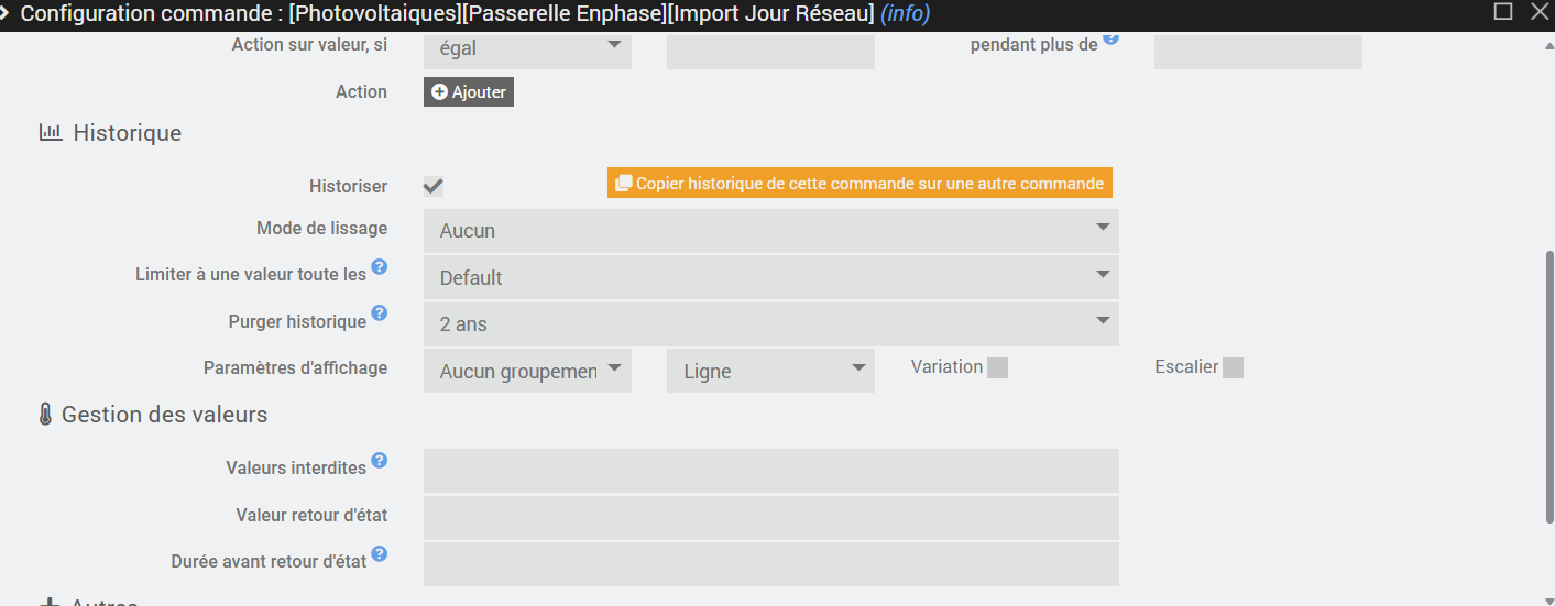

ah je commence à comprendre comment ça fonctionne. Jeedom stocke les valeurs sur la journée dans une table history et ensuite dans la nuit il compile ces valeurs suivant des paramètres dans la table historyArch. Effectivement dans la table history on récupère bien les valeurs toutes les mn.
Maintenant que faut-il mettre dans les paramètres archivage de la commande Import Jour Réseau pour récupérer la bonne valeur de la journée qui a été mémorisé à 23h59 car là je suis un peu perdu ? c’est la ligne Mode de lissage ou une autre ?
Bonjour @cddu33
après plusieurs essais je pense avoir trouvé une solution. Effectivement j’avais mal compris le fonctionnement de l’archivage. Pour moi les paramètres proposés servaient uniquement à l’affichage mais non ça conditionne l’enregistrement des données dans la BDD Jeedom.
J’ai fini par mettre Aucun sur le mode de lissage. Ca va enregistrer beaucoup de données, toutes les mn et je verrais dans quelques semaines et si ma BDD augmente beaucoup, je passerai le paramètre sur Maximum pour n’enregistrer qu’une valeur max toutes les heures.
Maintenant ma valeur Import Jour Réseau est pratiquement égale à Enedis à quelques W près, après cela doit dépendre à quelle heure exacte se font les calculs de part et d’autres.
J’ai fait pareil pour toutes les autres valeurs du plugin, elles étaient sur Moyenne. J’ai mis Aucun sur les Instantanés comme pour les Jours et j’ai mis Maximum pour les MES.
En tout cas merci beaucoup pour ton aide et pour m’avoir aiguillé vers la solution.
