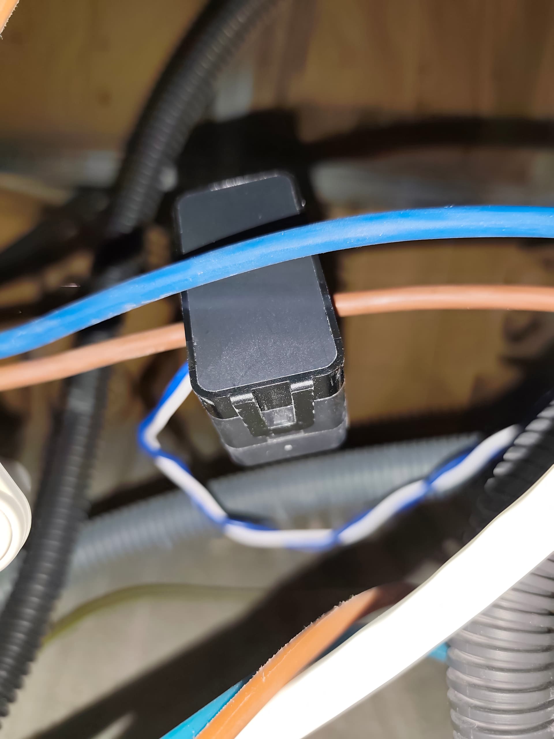

Question stupide: il n’y a que le câble de ton tableau électrique raccordé sur Linky ?
Le fil marron de la phase qui arrive de mon linky passe seul dans le tore qui mesure vers la passerelle Enphase, voir photo
Bon juste à côté il y a le neutre mais pour moi cela ne doit pas gêner.

En fait, je ne pensais pas ‹ sonde enphase › mais câble(s) directement raccordé(s) sur le Linky avec une éventuelle desserte électrique que ne verrait pas la sonde et qui consommerait les <> 1kWh/jour.
Le tore Enphase est bien mis sur la phase qui arrive directement de mon linky et il n’y a pas d’autre départ vers autre chose entre le linky et le tore.
Perso, mes différences sont d’une centaine de watts journaliers entre le relevé Enedis et les valeurs remontées par le plugin (donc Enphase). Mais comme j’ai une ‹ bonne longueur › entre linky et la sonde, cette différence est pour partie la conso perdue par la chute de tension câble.
Et j’imagine aussi par les arrondies dans les valeurs fournies par demi heure côté Enedis et à la journée chez Enphase :slightly_smiling_face:
Si tu n’as que 1 fil raccordé sur chacune des 2 cosses du Linky - câble Phase/Neutre vers ton tableau électrique distant de 1 mètre - et plusieurs centaines de watts de différence journalière, tu aurais :
  • soit un problème Linky et/ou sonde (et surtout pas le plugin :wink:)
    → Pour identifier la (les) source(s), il faudrait une 3eme sonde fiable
  • soit ton calcul Enedis n’est pas juste (diviser par 2 les 48 valeurs journalières allant de 00h30 - 01h00… à 00h00) :upside_down_face:
PS: la photo montre des câbles à priori de petite section pour un câble général.
Pour une distance aussi courte, on devrait avoir du 10mm2 mini voire 16mm2 conseillé pour un abonnement jusqu’à 9KVA.
