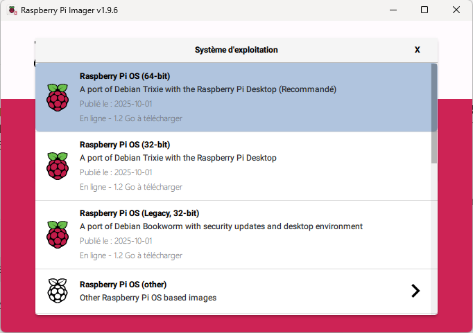

Ben dans ce cas prends Raspberry Pi imager
Tu as accès à toutes les images officielles.

Je cherche aussi une image debian11 , or l’outils PI Imager ne propose plus debian11 dans sa derniere version (mais il connait debian13 )

Ce problème est certainement dû au fait que vous avez installé Debian 13 et pas Debian 12.
Si c’est bien le cas, refaites l’installation avec Debian 12 (Bookworm lite 64 bits).
