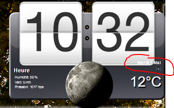

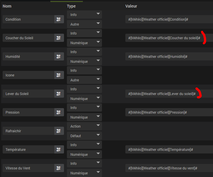

Sinon, perso j’ai toujours le problème d’affichage du lever et couché de soleil :
(accessoirement j’ai l’impression qu’il met une image de nuit du coup, mais bon. Sur ce point je n’ai pas encore chercher désolé si ça a déjà été évoqué plus haut. Apparemment c’est les variables de cette ligne là qui ne sont pas récupérées :
<p style="font-size : 11px;">#sunrise# - #sunset#</p>
Vous avez les sunset/rise vous ?
Très belle journée.
Vous avez renseigné les commandes correspondantes dans l’équipement ?:
Absolument… pas (!) ![]()
Du coup en effet ça marche bien mieux…
Désolé pour le bruit pour cette partie
Merci ![]()

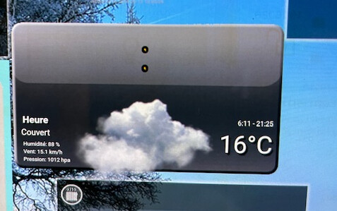

Je vous confirme que le code actuel (de la dernière beta) ne permet pas le chargement correct de l’heure sur les vieilles tablettes cf photo :
Aucun souci par contre sur un navigateur/ordi plus récent/performant, j’ai remis le vieux current.html (qui fonctionne très bien a ce jour).
