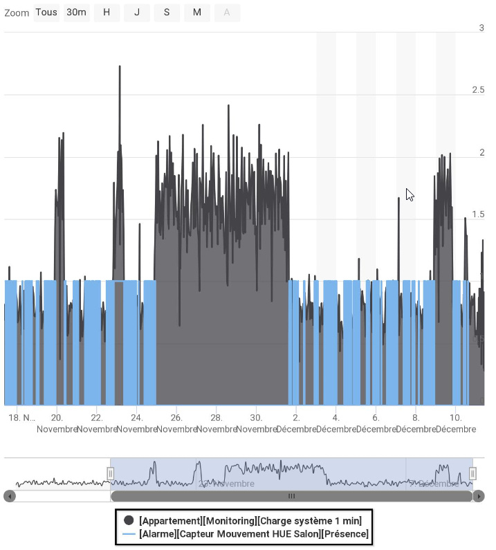

Alors j’ai l’info en vérifiant l’historique.
En copie, tu as les graphes de charge CPU et aussi les détections de présence.
On peut confirmer que c’est bien le capteur qui faisait monter en charge. Dès qu’il n’est plus actif, la CPU monte.
