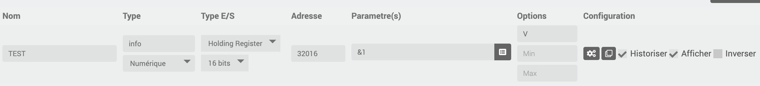

Hier j’ai installé MyModBus pour essayer d’accéder à mon onduleur Huawei.
Voici ma configuration :
Et j’obtiens ces erreurs toutes les secondes :
