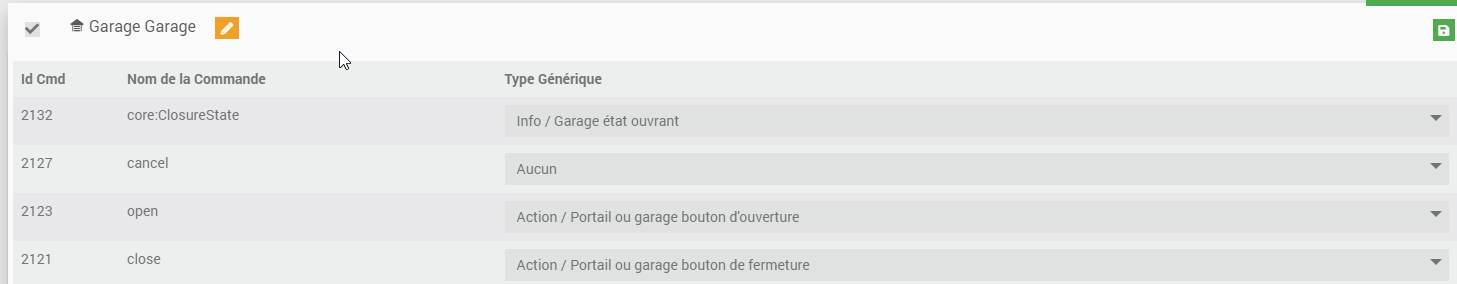

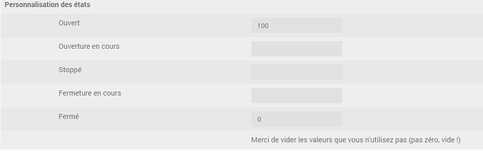

**Tentative 1: closureState **
0 = Fermé
100 = Ouvert

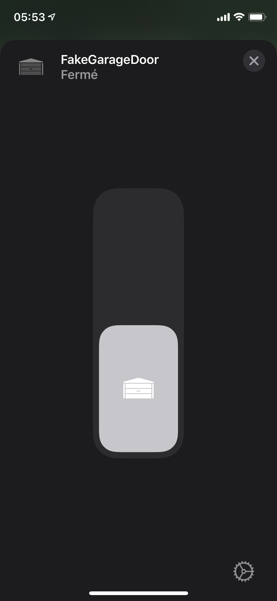

Le problème, c’est que si mon pourcentage d’ouverture est 50%, il me remonte que le garage est fermé et non ouvert. D’ailleurs, je me demande si ça ne serait pas mieux que le plugin mettent par défaut à ouvert au lieu de fermé (question sécurité !)

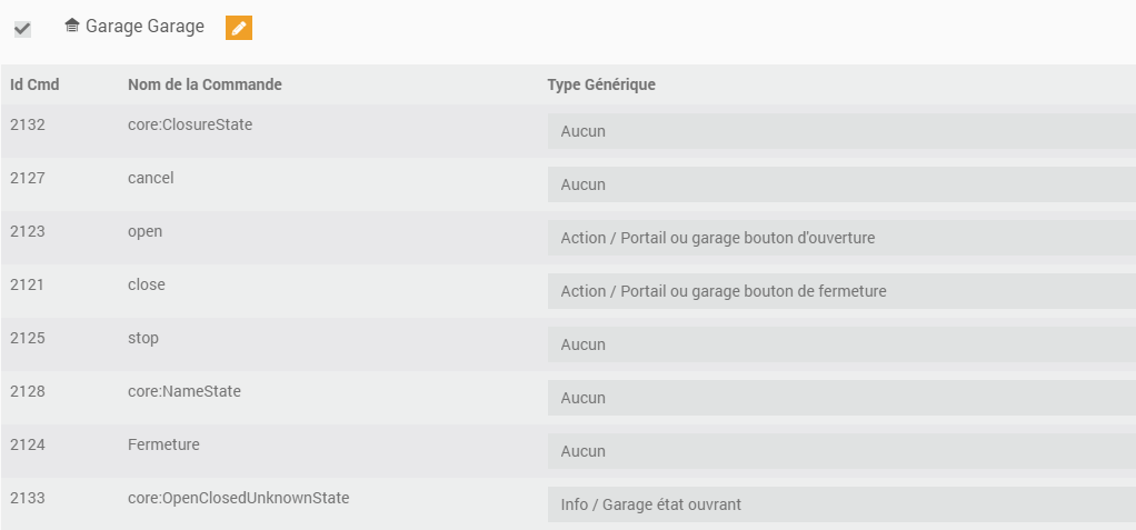

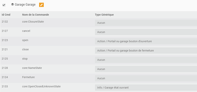

Tentative 2: openClosedUnknownState
Je me suis basé sur la commande openClosedUnknownState.

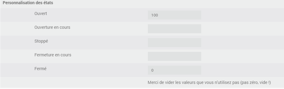

Les valeurs suivantes ont été mises :
closed = Fermé
open = Ouvert
Le plugin ne semble pas prendre en compte les string. L’état n’est pas mis à jour.
