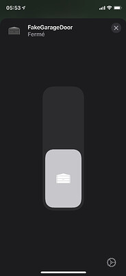

Homebridge ne fait aucune interprétation des valeurs , ce n’est pas à lui à interpréter… un garage c’est toujours un toggle,
Si l’interrupteur est fermé, la seule chose que tu peux faire c’est l’ouvrir… pourquoi redemanderais-tu de fermer à nouveau ??? Je vois même pas comment tu peux faire cela dans l’interface…
Si tu parles de siri, alors c’est à toi à questionner l’état ou à gérer comme l’explique @Xav-74 cette vérification derrière.
Homebridge est une interface, aucune logique n’est effectuée dans homebridge car sinon celle-ci se substitue ou modifie le comportement initial, et entre un utilisateur qui veut qqch et un autre autre chose, on s’en sort plus… côté ampoule en siri tu obtiendras le même résultat , si tu dis « éteint » alors que celle-ci est éteinte, la commande éteindre est envoyée à jeedom, mais l’ampoule s’allume pas… car elle gère l’intelligence de vérifier son état… celle ci doit donc être dans le contrôleur de porte de garage (de mémoire en zwave tu peux choisir si tu es en mode toggle ou pas…@Nechry ?), s’il peut pas, alors jeedom doit le faire.
