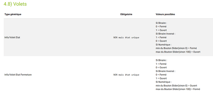

Oui le type générique volet à la base fonctionne sur le principe d’ouverture, donc 0% ouvert ben c’est fermé et 100% c’est ouvert.
Pour le comportement inverse, je n’ai jamais voulu utiliser le invertBinary premièrement car il existait pas sur les numériques à la base et aussi car pour moi c’est pas un binary mais du numérique donc invertBinary n’a pas de sens. et en plus une inversion sur un numerique oblige d’avoir un min et un max or c’est parfois pas setté (mais si pas setté c’est sensé etre 0 et 100, mais des protocoles comme zwave c est 99)
donc j’ai fait un type générique volet etat fermeture qui fait le job.

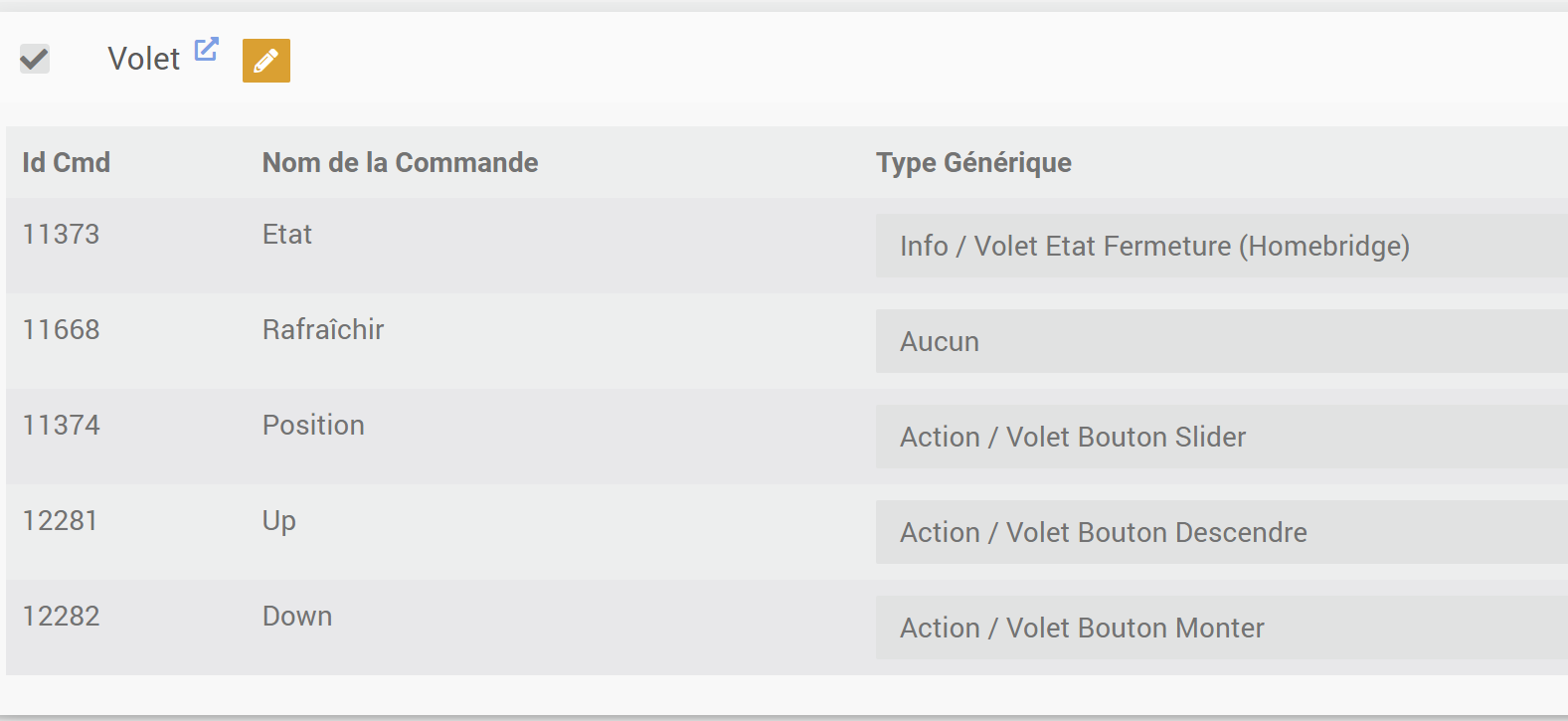

C’est ce que j’utilise mais je pense ca inverse les bouton monter/descendre alors que ca devrait pas. Voila une conf qui marche correctement chez moi mais qui est pas logique :
Sachant que la commande Down fait bien descendre le volet.
Ben c’est la logique des noms des boutons qui est pas logique ça devrait être open et close plutôt que up et down
Même down c’est clone et j’ai du mettre en générique type monter c’est bizarre non ? Idem pour l’autre.
Sachant que si je demande 99% c’est quasiment fermé et que le down/close fait un 100% donc la logique est bonne.

Je vois en faite il faut que tu inverse si le generic type de l’état est de type fermeture. C’est un peu chiant c’est volet et c’est du au core ou j’ai voulu laisser toute la liberté aux module sans jamais forcer un standard…
Oui c’est ce que je demande depuis des années d’avoir des comportements standards, donc je les ai fixés moi même, plusieurs plugins se basent sur ma doc et Jeemate aussi. (Et j’ai basé mon travail sur le comportement des plugins officiels (thermostat , alarme, zwave, etc))
