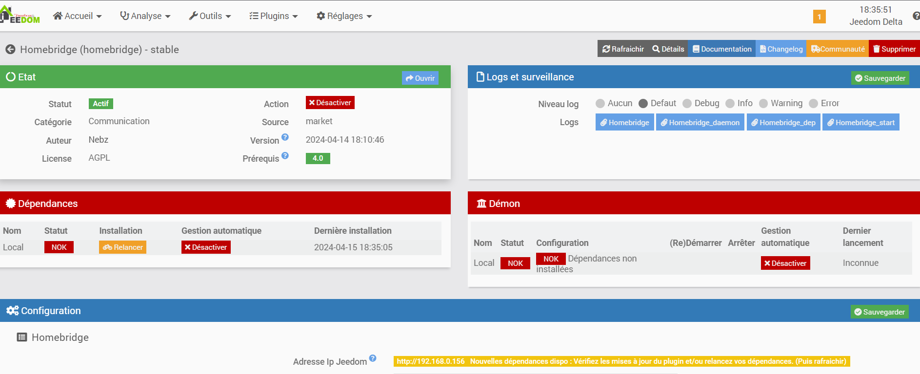

Merci pour vos réponses.c’est bien une mise à jour pourtant ???enfin quoi qu’il en soit homebridge ne fonctionne plus désormais .
une idée d’une autre source d’erreur ou manière de corriger?

== Jeedom 4.4.3 sur Debian GNU/Linux 10 (buster)/arm64/aarch64/64bits aka 'freeboxDelta' avec nodeJS 18.17.1 et jsonrpc:enable et homebridge (stable) 2024-04-14 18:10:46 (avant:stable/2024-04-14 18:10:46)
== 16/04/2024 09:59:30 == Installation des dépendances de homebridge
[ 0% ] : Vérification des droits...
[ 4% ] : Vérification des droits : [0sec] : [ OK ]
[ 5% ] : Mise à jour APT et installation des packages nécessaires...
[ 99% ] : Mise à jour APT et installation des packages nécessaires : [3sec] : ERROR
[100% ] : Terminé !
==KO== Erreur d'Installation [3sec]
== ANALYSE DES ERREURS...
== TROUVÉ 'The repository 'http://deb.debian.org/debian buster-backports Release' no longer has a Release file.' dans l'erreur, je lance une commande pour corriger, attendez 45sec et relancez les dépendances pour réessayer
