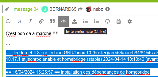

Note pour plus tard, utilisez cette icone quand vous postez des logs, c’est plus facile à lire (je l’ai fait pour vous sur vos posts)
OK c’est noté. Je ne savais pas.
