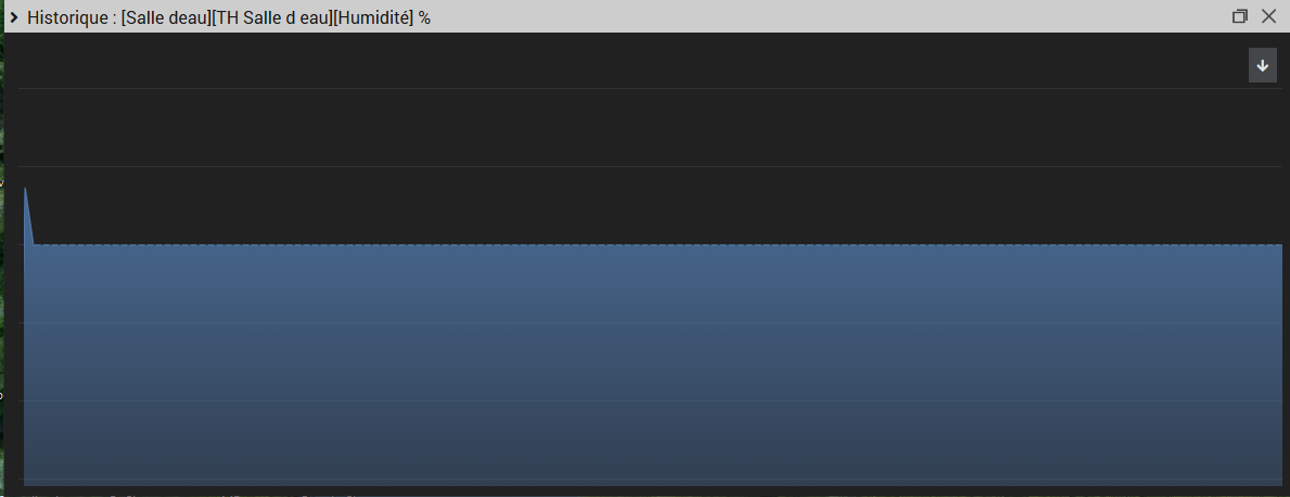

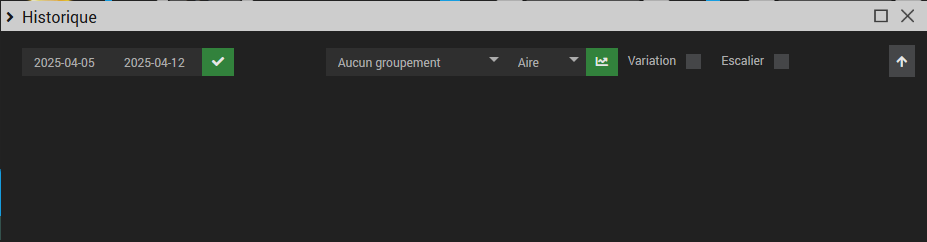

Historique qui ne s'alimente plus pour 2 équipements
Bonjour.

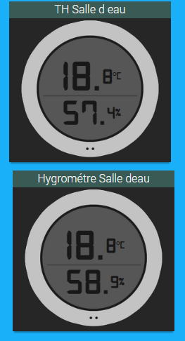

Je dois passer à coté de quelque chose de basique, mais pour deux de mes équipements (Thermomètres/Hygromètres zigbee), L’historique ne s’alimente plus depuis le 04 avril.
J’ai d’autres équipements identiques qui eux fonctionnent toujours parfaitement, j’ai beau comparer les paramétrages, je ne vois pas de différence.
Mon Jeedom est 4.4.19 et tous mes plugin sont à jour.
Le tout est installé sur un raspberri PI 4.
J’utilise l’historique pour détecter les augmentations brusques d’humidité dans la salle de bain, ce qui indique que quelqu’un prends une douche. Si cette augmentation est supérieure à 5%, je force la VMC en vitesse rapide.
Pourtant, lorsque je vérifie les logs, je retrouve bien toutes les valeurs renvoyées par les équipements.

Quelqu’un à une idée de ce qui pourrait coincer ?

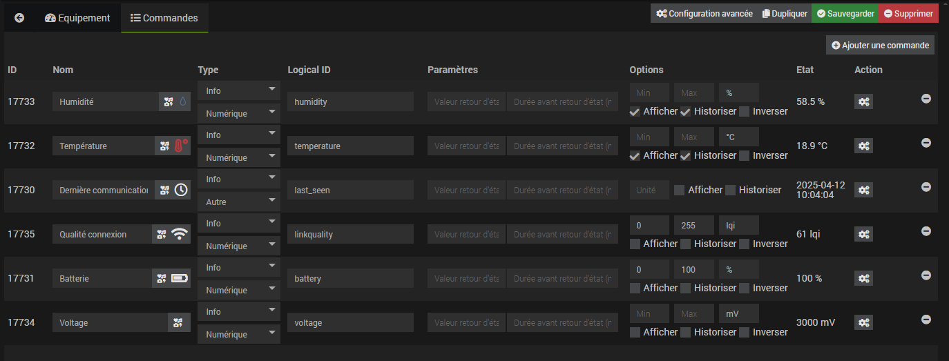

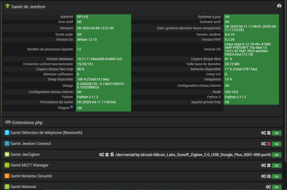

Page santé jeedom svp.

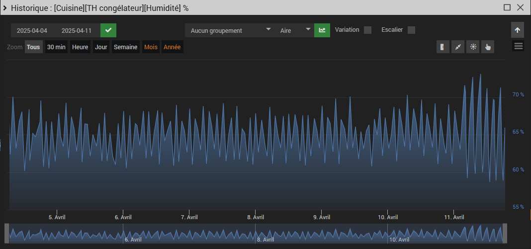

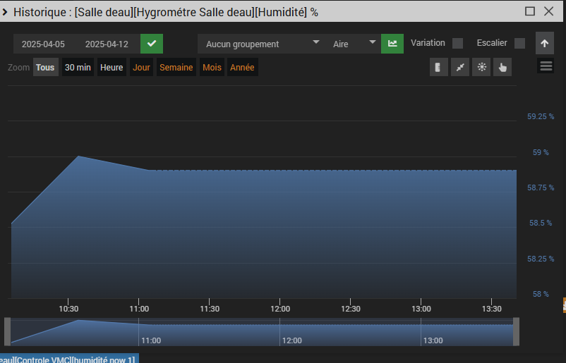

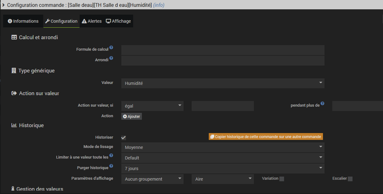

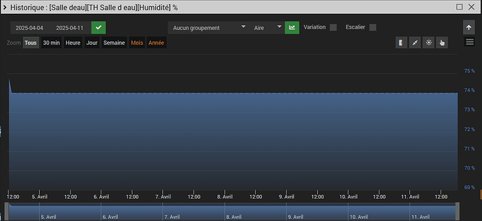

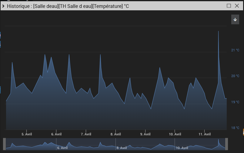

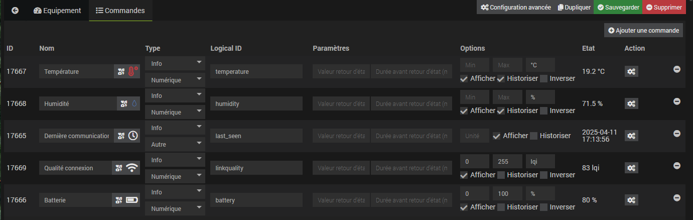

Je me rends compte que pour ces équipements, les historiques sur la température fonctionnent eux.
Pour la santé Jeedom, ca me donne ça :

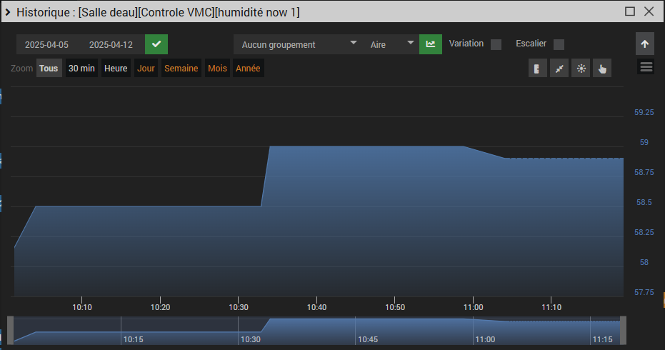

Peux-tu montrer plus large pour l’historique histoire de tout voir ? Tu ne serais pas resté sur une configuration de l’affichage qui te limite ?
Je ne sais pas si je ne vais pas répondre à coté, mais pour les logs :

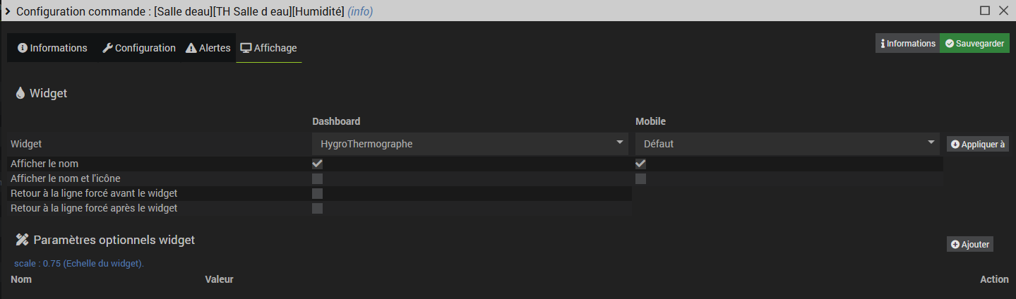

Pour les config d’affichage, pour la commande elle même.

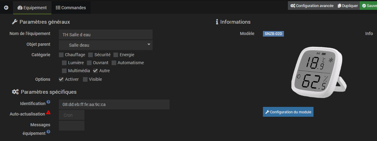

La config générale du module :
Je parlais de l’écran qui montre ton historique.
Il y a en haut des options pour changer l’affichage
J’ai viré les filtres, mais j’ai du limiter car je dépasse la limite en nombre de caractéres. ca me donne ça :

Pour le réglage, j'ai ça :
![image|690x68](upload://kAqaObDIIIIywMIBJmlP3t8r2Td.png)
AH, le boulet, c’est de ça dont tu parlais je suppose.
A titre de comparaison, pour l’hygromètre qui est dans le congélateur (dont l’historique fonctionne), j’ai ça :
Oui c’était celle là dont je parlais :grinning:
Bon par contre je ne vois pas ce qui explique ton souci pour l’heure
Comme tu avais gardé que 7 jours moi je tenterai de (vu que tu ne tiens pas à conserver beaucoup de jours):

J’ai effectué la manip sur les deux équipements, je te donne le résultat des courses demain matin.
Quoi qu’il en soit, merci de prendre du temps sur mon problème.
Pas reluisant, Si j’essaie d’accéder à l’historique j’arrive ici :
avec ce petit message :
« il n’existe encore aucun historique pour cette commande. »
Par contre en interrogeant les logs on voit bien que des informations sont envoyées par le module
[2025-04-12 03:04:32][INFO] : Evènement sur la commande [Salle deau][TH Salle d eau][Humidité] valeur : 53.4%
[2025-04-12 06:54:59][INFO] : Evènement sur la commande [Salle deau][TH Salle d eau][Humidité] valeur : 52.4%
[2025-04-12 07:24:00][INFO] : Evènement sur la commande [Salle deau][TH Salle d eau][Humidité] valeur : 53.4%
[2025-04-12 08:00:37][INFO] : Evènement sur la commande [Salle deau][TH Salle d eau][Humidité] valeur : 54.4%
[2025-04-12 08:46:06][INFO] : Evènement sur la commande [Salle deau][TH Salle d eau][Humidité] valeur : 55.4%
[2025-04-12 08:51:52][INFO] : Evènement sur la commande [Salle deau][TH Salle d eau][Humidité] valeur : 56.4%

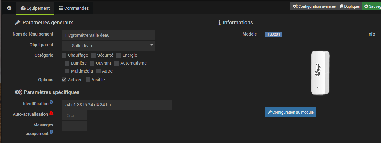

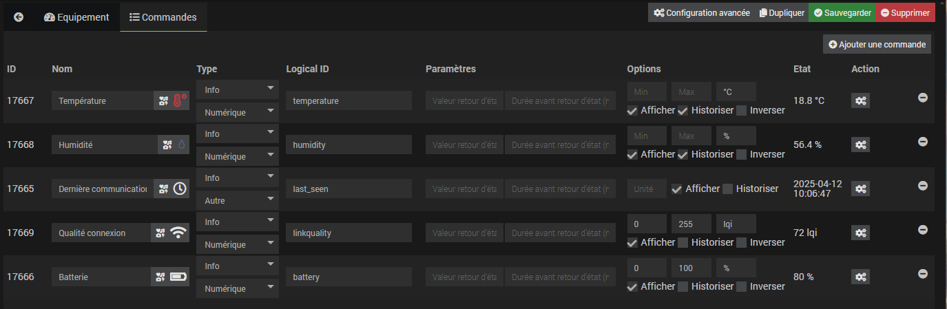

Tu n’aurais pas 2 équipements presque identique et en fait la commande pour laquelle tu regardes l’historique ne change plus ? (Piles KO, nouvel équipement si c’est du RFXCom…) :face_with_raised_eyebrow:
J’ai bien deux équipements quasi identiques dans la même pièce.
Le premier :
Le second :
Les batteries sont OK (80% et 100%)
J’ai des log sur les deux qui intègrent aussi bien des valeurs pour la température que pour l’humidité.
Pour les deux équipements,
  • Les historiques des températures sont normalement alimentés.
  • Les historiques d’humidité restent vides.

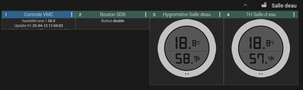

Avez-vous un affichage correct sur le Dashboard ?
J’avais désactivé la visibilité, ils n’étaient donc pas visibles sur le dashboard.
Par contre je les affichent sur un désign et à cet endroit, l’affichage est correct.
Je viens d’activer la visibilité et tout semble OK.
Ce qui m’interroge vraiment, c’est pourquoi pour ces équipements tous fonctionne pour la température et pas pour l’humidité ???
En attendant de comprendre et de corriger au niveau des équipements, je vais mettre en place une solution de contournement.

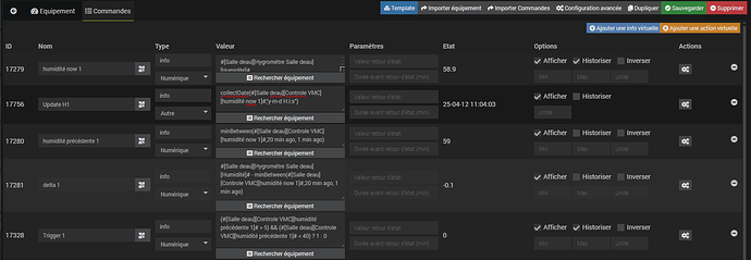

J’ai un virtuel qui me permet de détecter les augmentations brusques d’humidité et de déclencher la VMC.
Je viens de voir qu’a ce niveau, je peux obtenir une historisation.
Il semble que le fait de mettre les équipement en visible ait solutionné le problème. Je viens de récupérer des historiques sur mon humidité.
Merci à tous pour votre aide.
Mais tu les avaient rendu non visible il y a quelques jours ? J’ai jamais eu ce soucis lié à la visibilité d’un équipement
Je n’ai pas de souvenir d’avoir désactivé cette visibilité. Je pense qu’ils sont ainsi depuis le début.
D’ailleurs j’ai du parler un peu trop vite car quelque valeurs sont remontées dans l’historique et plus rien depuis 11h04 alors que les logs me donnent des valeurs plus récentes :
[2025-04-12 11:04:03] INFO  : Evènement sur la commande [Salle deau][Hygrométre Salle deau][Humidité] valeur : 58.9%
[2025-04-12 11:46:16] INFO  : Evènement sur la commande [Salle deau][Hygrométre Salle deau][Humidité] valeur : 66.1%
[2025-04-12 12:04:02] INFO  : Evènement sur la commande [Salle deau][Hygrométre Salle deau][Humidité] valeur : 74%
[2025-04-12 12:34:01] INFO  : Evènement sur la commande [Salle deau][Hygrométre Salle deau][Humidité] valeur : 74.8%
[2025-04-12 13:04:00] INFO  : Evènement sur la commande [Salle deau][Hygrométre Salle deau][Humidité] valeur : 72.8%
[2025-04-12 13:33:59] INFO  : Evènement sur la commande [Salle deau][Hygrométre Salle deau][Humidité] valeur : 68.4%
Ca devient dingue ce truc !!!
