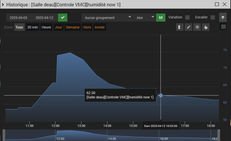

Dans le graphique, il n’y a que 3 valeurs :
58.5% à 10h04
59.0% à 10h34
58.9% à 11h04
Ces valeurs se retrouvent bien dans les log, un extrait qui comporte ces valeurs :

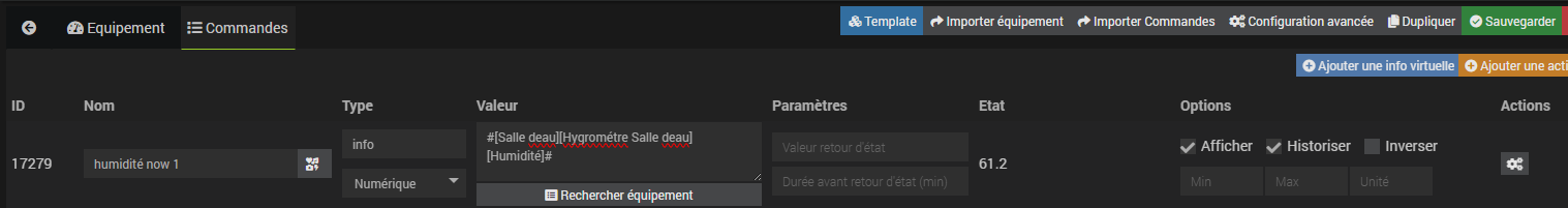

Et si tu mets cette commande dans une commande virtuelle historisée, ça donne quoi côté virtuel ?
C’est ce que j’ai fait ce matin.
L’historique est bien implémanté :
J’ai contrôlé et je retrouve bien toutes les valeurs du log. ça me dépasse ce truc.
C’est un drôle de phénomène !

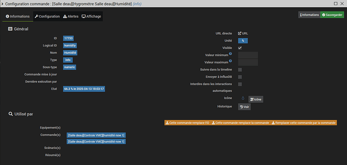

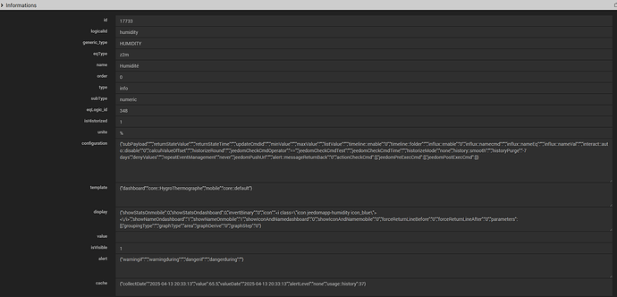

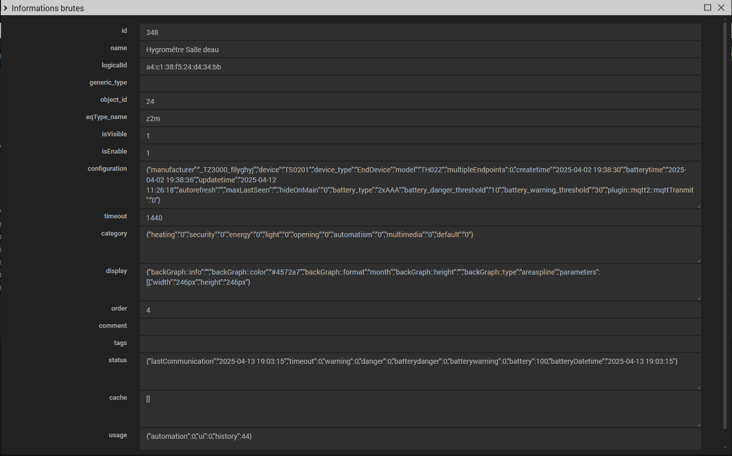

Peux-tu fournir une capture d’écran de l’information de la commande, disponible dans la configuration de la commande Humidité puis bouton Information en haut a droite.
Voili voilou :
Clique sur le bouton information en haut a droite, c’est cette nouvelle fenêtre qui m’intéresse :wink:

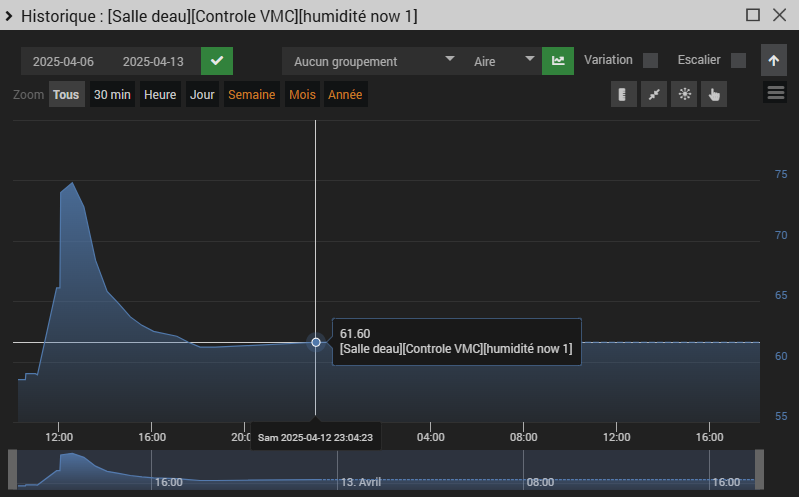

Ce truc va me rendre fou, je me rends compte que l’historique dans mon virtuel ne se mets plus à jour depuis hier 23h04
Pourtant, j’ai des remontées d’infos toutes les demie heures.

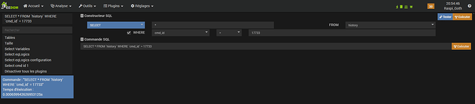

peux-tu vérifier si il existe des valeurs historique direct en bdd :
  • Réglages / syteme / configuration
  • onglet OS/DB
ensuite dans la nouvelle page dans Commande SQL, copie colle cette requête :
SELECT * FROM `history` WHERE `cmd_id` = 17733
Puis bouton exécuter
Résultat néan !

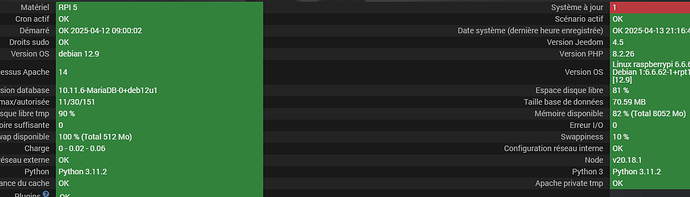

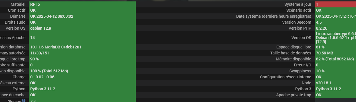

Cherche pas, je vient de regarder ta page santé, chose qui m’a échappé.
Tu est en Deb12 sur la stable ! d’ou tes problèmes. sur la stable il faut Deb11
Tu parle bien de la version Debian, c’est à dire l’OS du raspi.
Aille, j’aime pas trop toucher à ça, Si je repasse en version beta ça doit corriger ? ça me semble plus simple.
pour Béta je ne saurait te dire, je ne sais pas ou elle en est par rapport a l’alpha.
Mais Alpha c’est 99% sûr, c’est d’ailleurs ce que j’utilise sur ma Prod :
Par contre bien vérifier que les plugins que tu souhaites utilisés sont compatibles Deb12, sinon faudra plutôt resté en stable mais refaire une fresh install en Deb11
