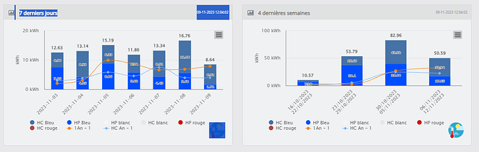

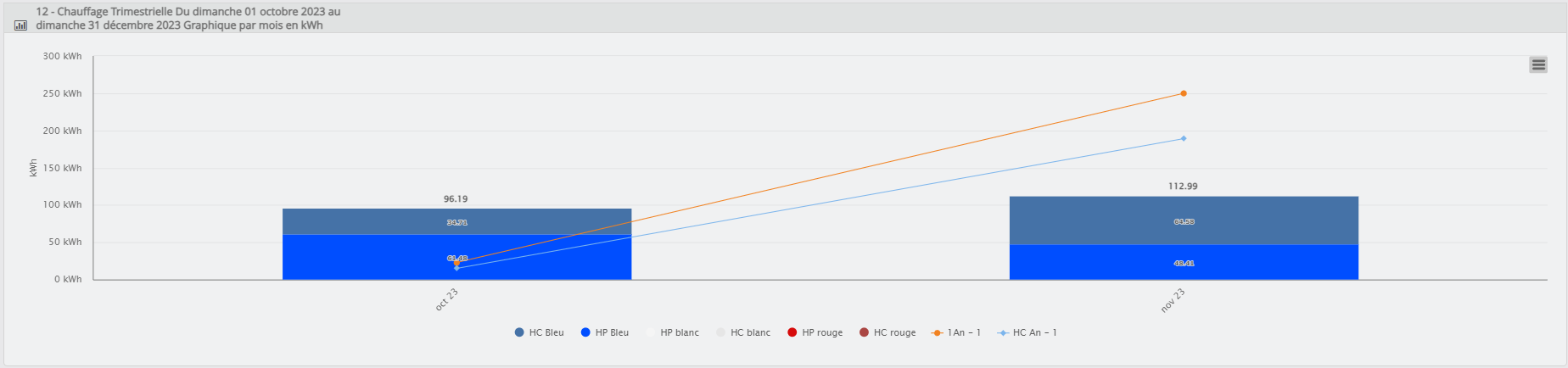

Lorsque je consulte le panel accueil pour regarder les chiffres et les graphiques, je trouve que la lecture des graphiques pour les comparer aux consommations de l’année précédent n’est pas idéal. Je m’explique :
  • les histogrammes de consommation sont empilés. C’est très bien pour voir les variations globales (HC+HP) d’un jour/semain/mois à l’autre.
  • de l’autre, on a les courbes de consommation de l’année n-1 qui n’apparaissent pas en empilable (comme pour l’histogramme de nos consommations) : Du coup difficile de pouvoir observer la différence de consommation globale entre l’année n et n-1.
Si on veut faire la comparaison année n et n-1, on peut le faire sur les HP ou HC séparemment en masquant la donnée non souhaitée directement sur le graphe : pas pratique. Et dans tout les cas on voit pas la comparaison globale de l’année n et n-1.
ci-joint un graphique pour illustrer :

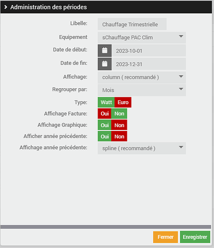

Enfin les statistiques par périodes paramétrables que tu mentionnes, j’avais déja fait des essais mais je tombe sur le même problème : mes données de l’année n sont empilées, les données de l’année n-1 ne le sont pas.
Et d’ailleurs en voyant tes copies d’écran, bizarrement je n’ai pas les même choix : Je n’ai pas le détail HC/HP pour le choix d’affichage, idem pour l’affichage de l’année précédente. ci joint une copie.

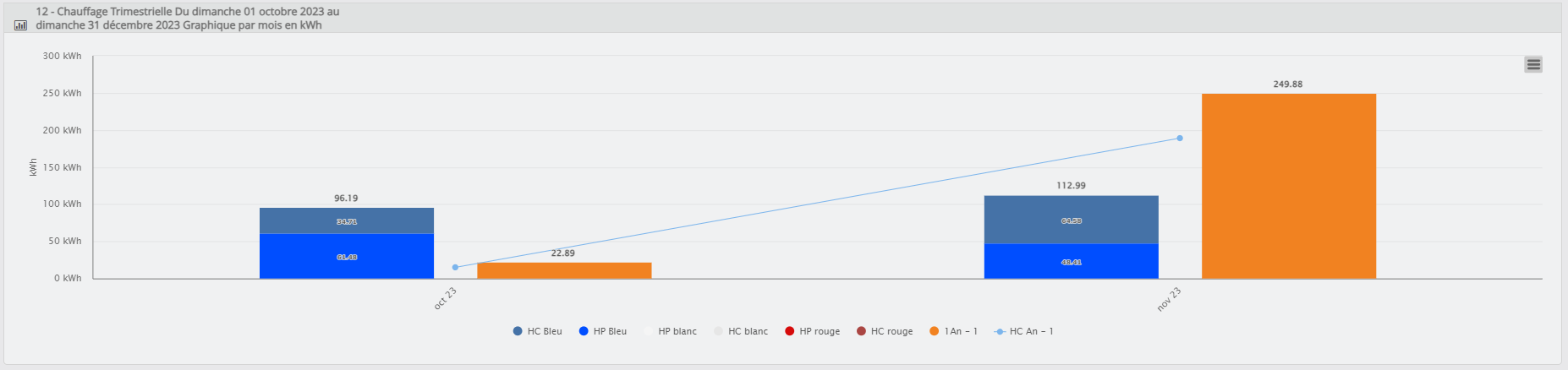

Et je viens de remarque un affichage étrange en voulant afficher mon graphique avec uniquement des colonnes : la courbe de l’année n-1 pour les HC est resté en ‹ sline ›.
Ci-joint les copies :
Il doit y avoir un bug pour le tarif TEMPO. je vais regarder.

pour illustrer mon propos sur le graph quotidien :
La courbe orange (hp an-1) doit s’empiler sur la courbe bleu (hc an-1). Là elles sont indépendantes
C’est bien ce qu’on a déja sur l’histogramme de l’année n

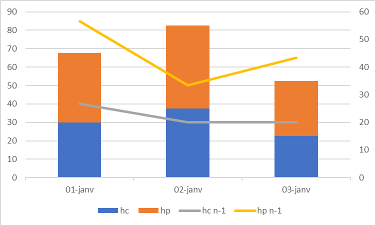

Pour moi, ça devrait donner un truc comme ceci:
En bleu Année N, en vert orange année n-1
On est bien d’accord : il ne faut pas empilé l’ensemble des années n et n-1.
Mais la vision que j’avais pour le graph serait l’année n en histogramme empilé. Et l’année n-1 en sline empilé et superposé aux histogramme. (la superposition tel que déja le cas sur les graphes).
Pour illustrer mon propos, ca prêtera peut être moins a confusion :slight_smile:

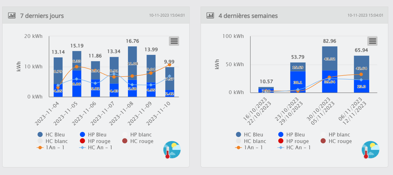

Sur les graphes 7jours, semaine et mois, ce n’est pas ce que j’ai, et c’est là que portais ma question.
Actuellement j’ai ca :
on y voit les données de l’année en histogramme empilé.
on y voit les données de l’années n-1 en courbe sline non empilé.
=> ma demande de changement : ne peut-on pas avoir les données de l’année n-1 en sline empilé ?
Et donc avoir un truc du genre de cela :
Ensuite pour la page des statistiques par périodes, on se rend compte qu’il y a le même constat :
  • les historgrammes de l’année n sont empilés.
  • les courbes slines de l’année n-1 ne le sont pas.
cf mon exemple :

Des splines empilées, je ne sais pas si on peut faire. Il faut que je regarde.
J’ai fait un essai, ça fonctionne. Je suis d’accord avec toi, pour le tarif Tempo c’est plus logique puisque la colonne est empilée. Par contre ce n’est pas à faire pour le tarif HP/HC.
Du coup, je regarde ça pour la prochaine maj
Je viens de charger la derniere version du plugin.
Nickel pour la modification que tu as faite pour les empilements des splines de l’année n-1 :slight_smile: :slight_smile: :ok_hand:t2:
juste peut-etre une petite correction a apporter : les données ne sont pas empilé dans le meme ordre pour l’année n et l’année n-1 :
histogramme année n : HP a la base, puis HC dessus
spline année n-1 : HC en base puis HP dessus (donc l’inverse).
Ca semble être pareil sur tout les graphiques (y compris dans les stats par périodes)
