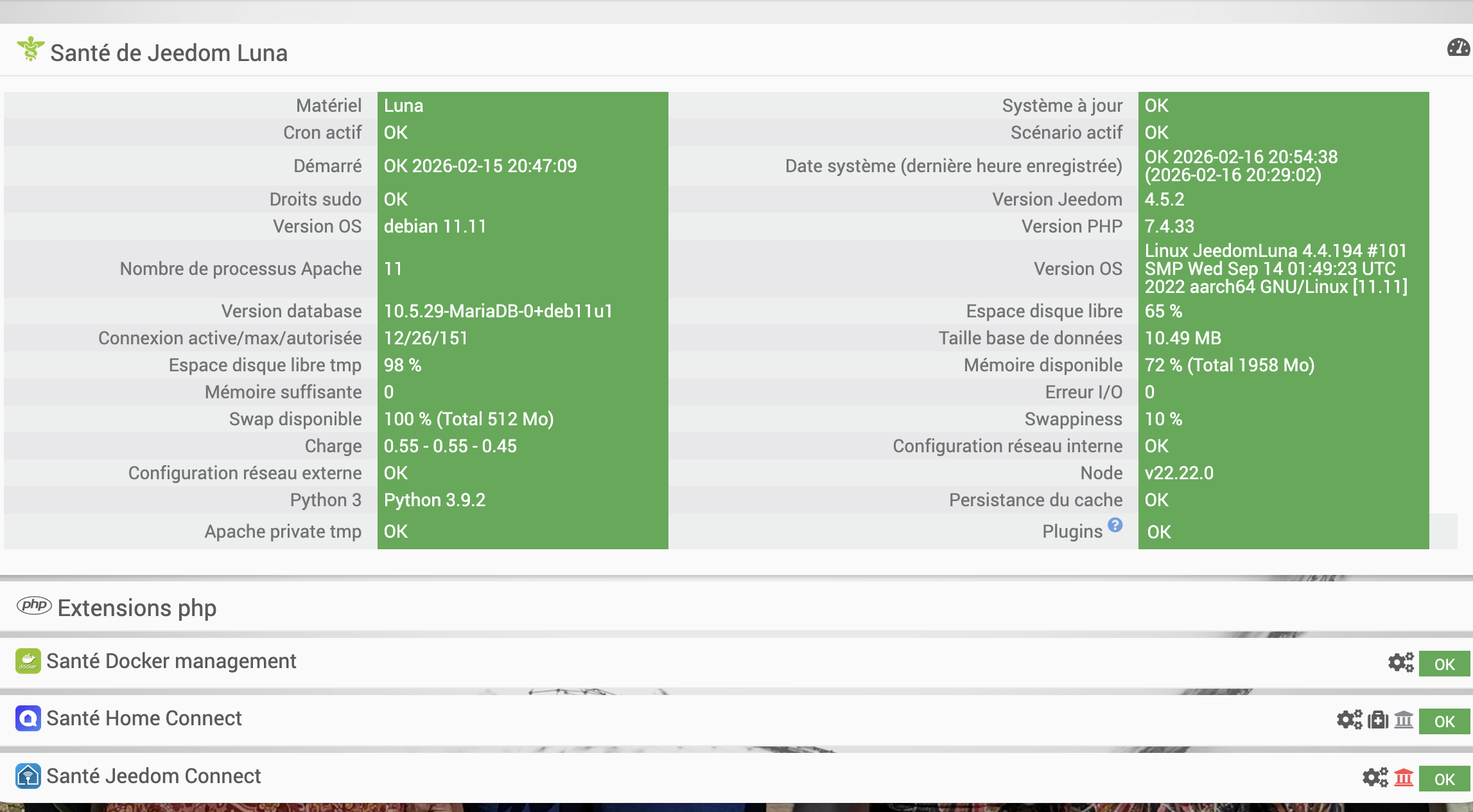

Voici la page santé de ma luna :

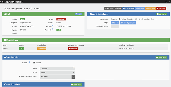

Et la configuration du plugin :

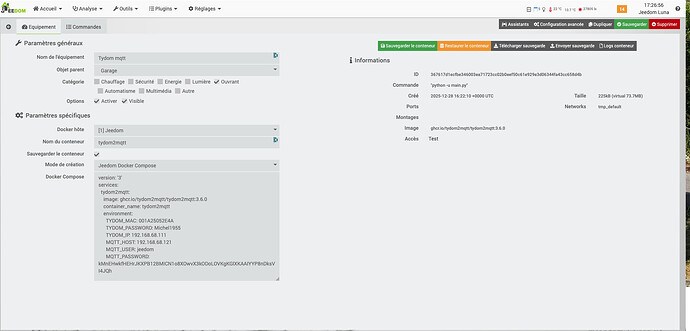

Le docker que j’essaie d’installer :
version: '3'
services:
  tydom2mqtt:
    image: 'ghcr.io/tydom2mqtt/tydom2mqtt:3.6.0'
    container_name: tydom2mqtt
    environment:
      TYDOM_MAC: 001A25*****
      TYDOM_PASSWORD: ******
      TYDOM_IP: 192.168.68.***
      MQTT_HOST: 192.168.68.***
      MQTT_PORT: 1883
      MQTT_USER: jeedom
      MQTT_PASSWORD: kMnEHwkfHEHrJKXPB12BMICN1o8XOwvX3kODoLOVKgKGlXKAAIYYP8nDk*******

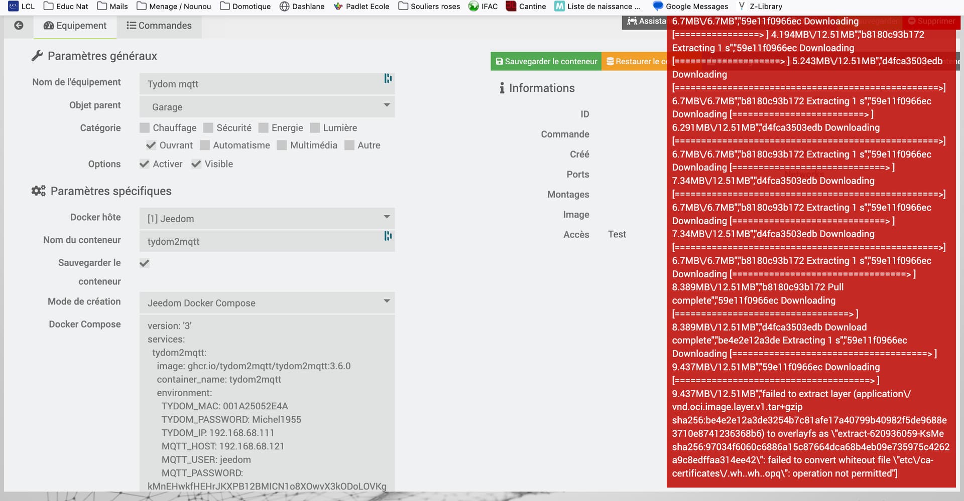

Lorsque je le créé et que je sauvegarde, j’obtiens le message suivant :
Pour autant, l’image source du docker n’a pas changé et est bien toujours existante. Je ne comprends vraiment pas…
