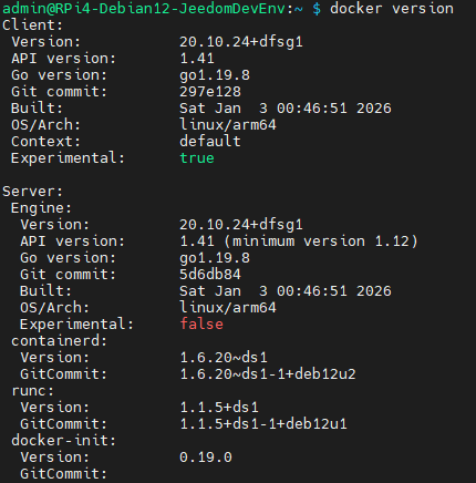

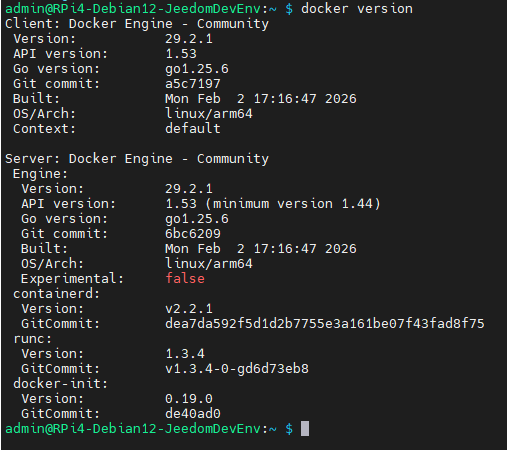

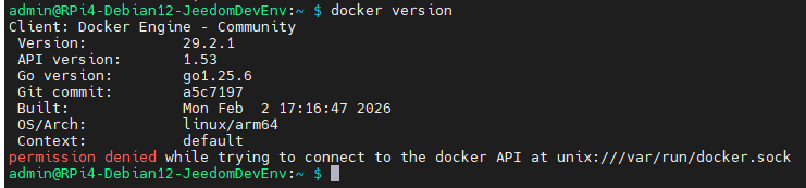

Une fois le plugin Docker Management installé, sur Debian, la commande
docker version
me retournait ceci :
J’ai donc dû tapper la commande suivante :
sudo groupadd docker #au cas où le groupe n'existerait pas encore
sudo usermod -aG docker $USER
Clôturer la session ssh et la relancer (pas besoin de reboot)
Maintenant, la commande
docker version
retournait ceci :
Ca semble mieux… semble… :sweat_smile::sweat_smile::sweat_smile:

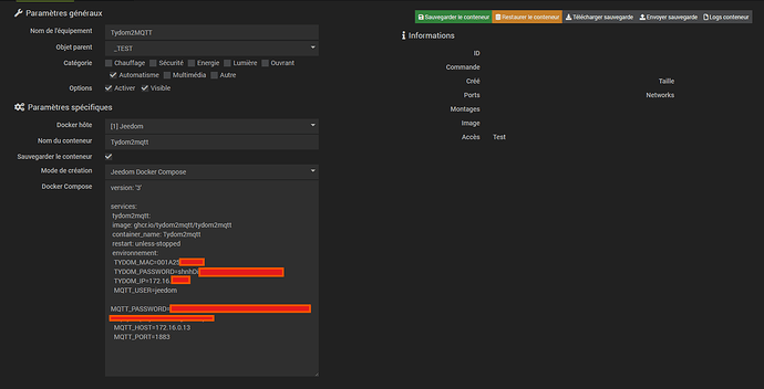

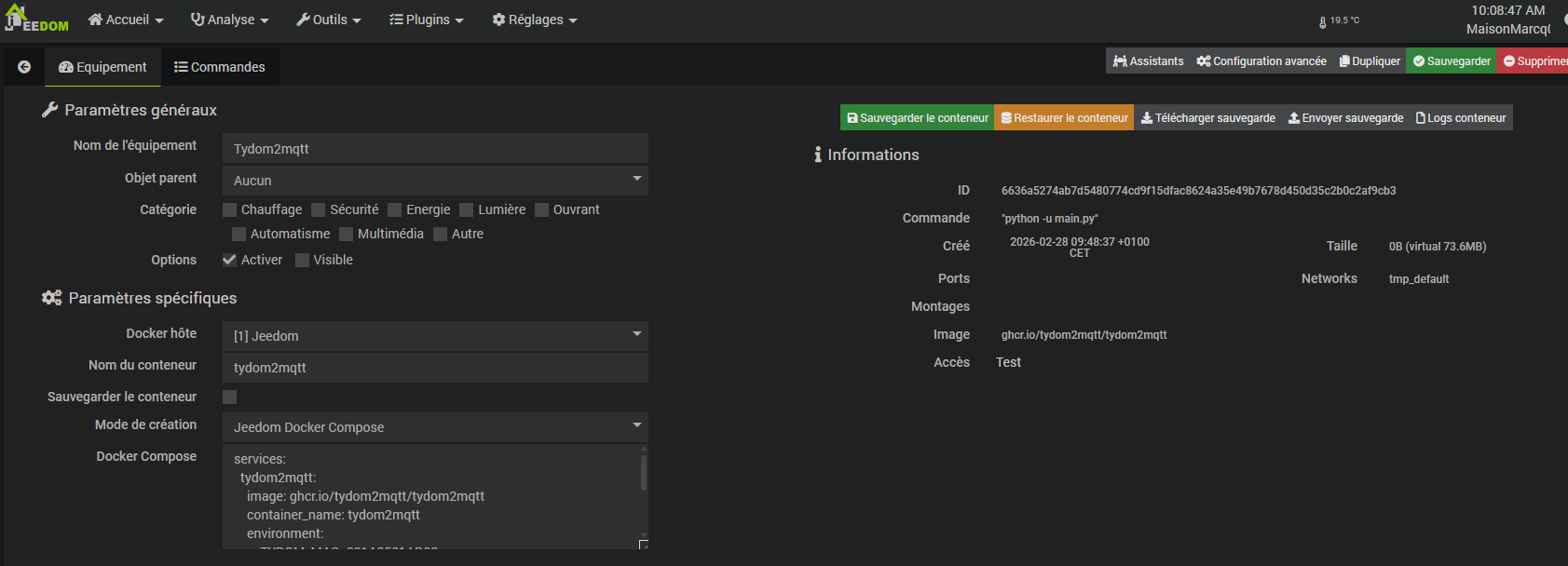

Dans le plugin [Docker Management], créer un nouvel équipement.

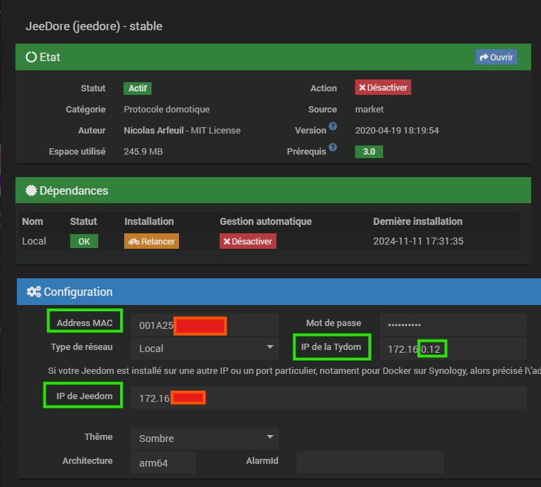

  • Récupérer les informations de la TYDOM sur le plugin Jeedore :

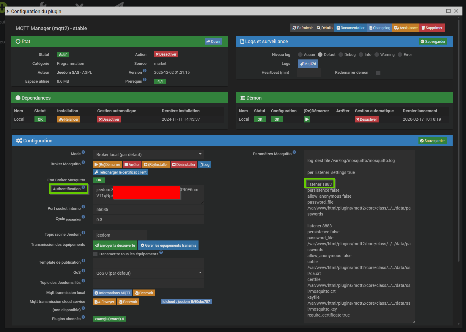

  • Récupérer les information de MQTT Manager :
    Dans le champ « Authentification », vous avez le « MQTT_USER » et le « MQTT_PASSWORD » qui sont séparé par un « : »)
    Le MQTT_HOST est l’IP de votre Jeedom
  • Bien faire attention à Utiliser le même « Nom du conteneur » dans le plugin que pour le « container_name » dans la Docker Compose (comme mentionné dans la doc du plugin).
  • Sélectionner « Jeedom Docker Compose » dans le champ « Mode de création »
  • Rédiger le « docker compose » (voir ci-dessous, merci @ROLAND2794 !)
services:
  tydom2mqtt:
    image: ghcr.io/tydom2mqtt/tydom2mqtt
    container_name: tydom2mqtt
    restart: unless-stopped
    environment:
      - TYDOM_MAC=001AAAAAAA03
      - TYDOM_PASSWORD=MotDePasseTydom
      - TYDOM_IP=192.168.1.xyz
      - MQTT_HOST=192.168.1.yzy
      - MQTT_USER=jeedom
      - MQTT_PASSWORD=azertyQSDFG12345
Pensez bien à « activer » l’équipement.
Plusieurs personnes qui m’ont aidé pour cette partie m’on signalé avoir eu des soucis lors de la création du docker-compose.
Si c’est le cas (au moment de l’enregistrement, vous avez un message d’erreur ET que avez déjà suivi les « TROUBLESHOOT #x » de la PHASE 1, pensez à créer un nouvel équipement à chaque tentative (tydom2mqtt001, puis tydom2mqtt002, etc…
Personnellement, ça a fonctionné au 003 :wink:
Au final, ça donne quelque chose comme ça (avec in ID qui est créé si tout se passe bien :

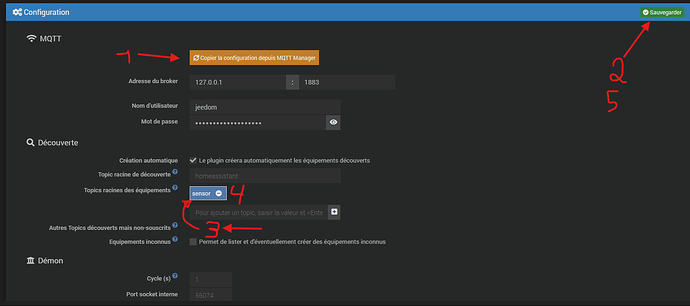

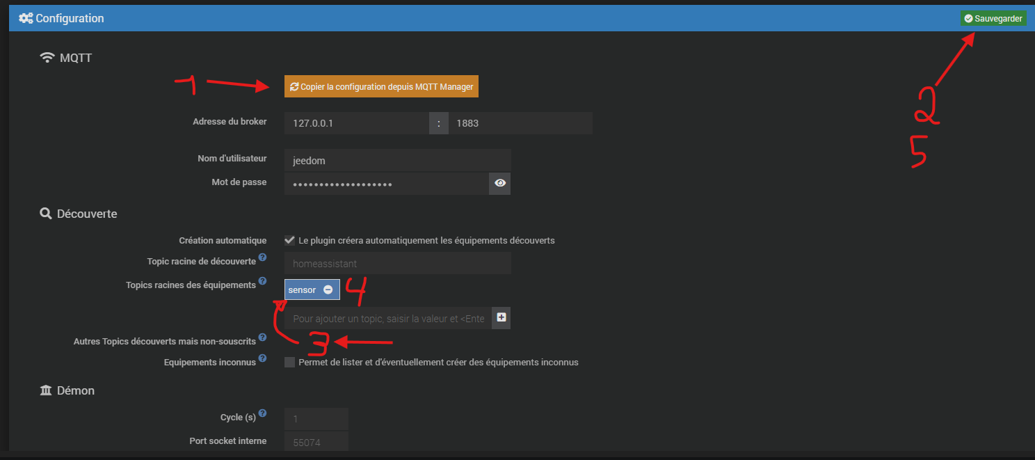

PHASE 3 : MQTT Discovery
Une fois que le container tydom2mqtt est en place,
  1. Cliquer que le bouton « Copier la configuration depuis MQTT Manager »
  2. Sauvegarder + relancer le daemon
  3. vous devriez voir apparaitre un « topics » dans le champs « autres Topics découverts mais non-souscrits »
  4. cliquez sur le « + » de ce topic pour le faire remonter dans le « Topics racines des équipements »
  5. Sauvegarder + relancer le daemon

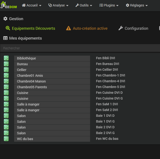

Et on récupère les équipements comme pas magie ! (merci @Mips pour cet excellent plugin !!!)
Pour information, il me manquait quelques éléments…
En allant fouiller directement sur l’appli Tydom (depuis mon smartphone), je me suis rendu compte que 2 équipements étaient « désactivé » dans l’appli; sans doute car il n’avaient plus comminuqié depuis trop lontmeps avec la box Tydom.
J’aurai sué, mais comme toujours, heureux (et fier) d’y être arrivé !

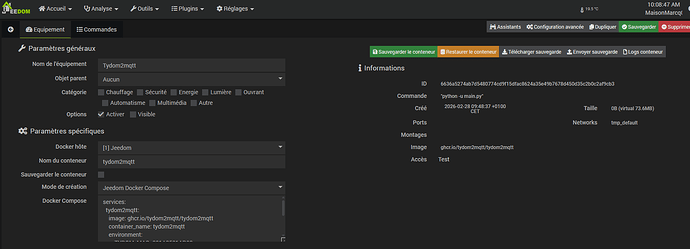

Rebonjour,
avant de me faire incendier, je précise que je suis passé là :
Voilà où j’en suis : lorsque je lance la commande « Démarrer » du docker créé (en cliquant sur le bouton « Tester »):
j’ai un message d’erreur qui apparaît :
Erreur exécution de la commande [_TEST][Tydom2MQTT][Démarrer] : Erreur d'exécution de la commande : sudo docker start 2>&1 (1) => ["docker: 'docker start' requires at least 1 argument","","Usage: docker start [OPTIONS] CONTAINER [CONTAINER...]","","See 'docker start --help' for more information"]
au niveau du log, j’ai ceci (pas grand chose…) :
Peut-être ne faut-il pas utiliser cette fonction « démarrer », mais comme je ne connais rien aux container et à leur mode de fonctionnement, je stagne…
Un petit coup de pouce serait le bienvenu :wink: (sans m’incendier si possible :sweat_smile:)

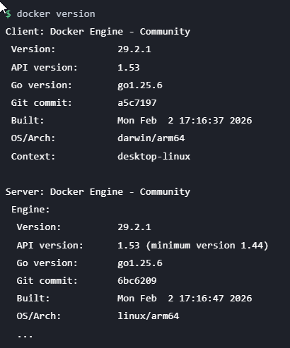

J’ai découvert sur Docker Engine API | Docker Docs qu’avec une autre commande pour connaitre la version de docker, on devait obtenir qqch comme ceci :
Lorsque je tappe la même commande (« docker version » ; et non pas « docker --version »), j’obtiens ceci :
Le problème semble de plus en plus lié à l’installation de docker par le plugin Jeedom…
…mais je n’ai aucune idée de comment solutionner le problème…

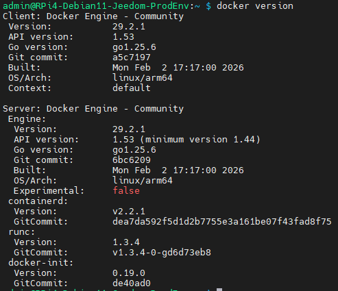

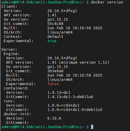

J’ai remis mon SSD avec la version de debian 11.
Je ne sais pas pourquoi, mais
  • Docker Mamagement n’est plus installé dans les plugins jeedom
  • En tapant la commande « docker version » sur le rpi4, j’ai ceci :
Du coup, je réinstalle Docker management
Et en relançant la commande « docker version », j’ai ceci :
Je me dis « bingo » !
Maiiiiis noooooon…
Là, le docker compose semble être le problème…

Bonjour ,
tu peux voir la version de docker compose aussi avec la commande :
docker compose version
sinon voici mes paramètres pour l’équipement en docker compose créés avec un éditeur comme Ultra Edit puis après copié collé
(mon passwd et mac =pas celui là of course)
Ne pas insister à corriger un équipement qui matche pas et en faire un nouveau à chaque fois
services:
  tydom2mqtt:
     environment:
       - TYDOM_MAC=001234567D70
       - TYDOM_PASSWORD=TOTOvaoski
       - MQTT_USER=jeedom
       - MQTT_PASSWORD=ABCDefghijklmNoABCDEK7BBN012345678olMs7uLFPSxxyyWWzzc212345CA3hAZ
Bonne chance et persévérance.
Roland
Ca y est, ça avance !
Message initial mis à jour.
Merci à tous pour votre aide.
Me reste à finaliser en installant Debian 12 sur mon environnement de production.
Ca me permettra de confirmer la méthode écrite au fil de l’eau
(avis aux modéraschtroumps : attendez un peu avant de clôturer le post. Je viendrai faire coucou quand ce sera bon! :wink: )
Question con…
après avoir redémarrer Jeedom un paquet de fois, je me suis rendu compte que les « valeurs » des équipements ne se mettaient plus à jour (dans mon cas, des détecteur d’ouverture de porte/fenêtres, et plus d’information sur le nombre d’accès ouverts; assez facile à tester…)
J’ai finalement (…j’ai pas écris « NOOB » das le titre pour rien :wink: ) remarqué que le container tydom2mqtt (via ses log) qu’il ne faisait plus rien depuis 10h ce matin…
En cliquant sur « DEMARRER », ça a bien entendu refonctionné… :roll_eyes::roll_eyes::roll_eyes:
N’étant absolument pas au fait de ce qu’un un broker/container/etc…
Faut-il manuellement redémarrer chaque container après un redémarrage de Jeedom ?
Je suppose q’un petit script sera le bienvenu pour faire ça, mais avant de mettre ça en place, je préfère demander (et peut-être me rendre compte que j’ai zappé qqch lors de l’installation de MQTT Management ou de la création du container tydom2mqtt
