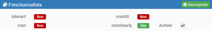

Dans la configuration du plugin, la case Activer du cronHourly est-elle cochée ?
c’est le cronHourly qui fait le calcul des horaires lever/coucher du soleil.
Le calcul du graphique (qui fonctionne) est fait à l’affichage de l’équipement ou automatiquement avec ce paramètre:

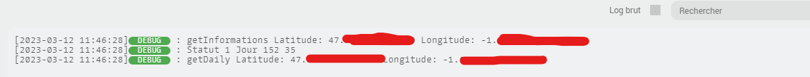

Pouvez-vous SVP passer le plugin en debug, sauver l’équipement (pour provoquer le calcul) et fournir le log du plugin.
Comment est configuré la géolocalisation ?
Si c’est Configuration Jeedom, fournissez les latitude et longitude
Si c’est un geotrav, vérifiez qu’il est actif et son mode de configuration en Manuel pour ne pas dépendre de Google.
Vérifiez les coordonnées (pas d’espace, pas de virgule …)
