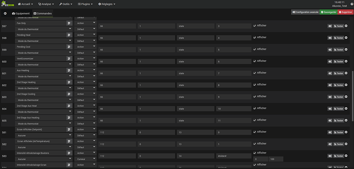

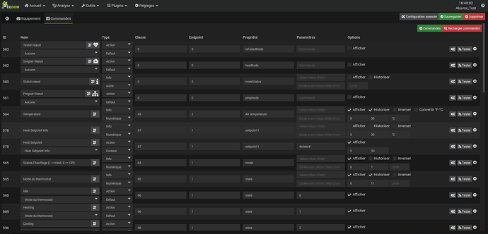

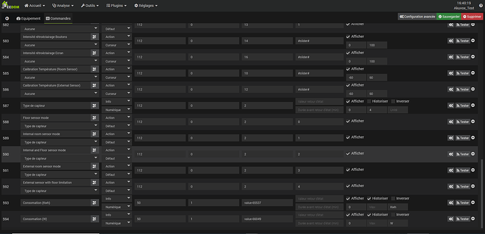

Je partage ici la configuration (assez complète) d’un thermostat Heatit Z-TRM3 sur le plugin Zwave JS, à l’intégration il n’est pas fonctionnel, pour ce faire il faut modifier/créer comme suit:
