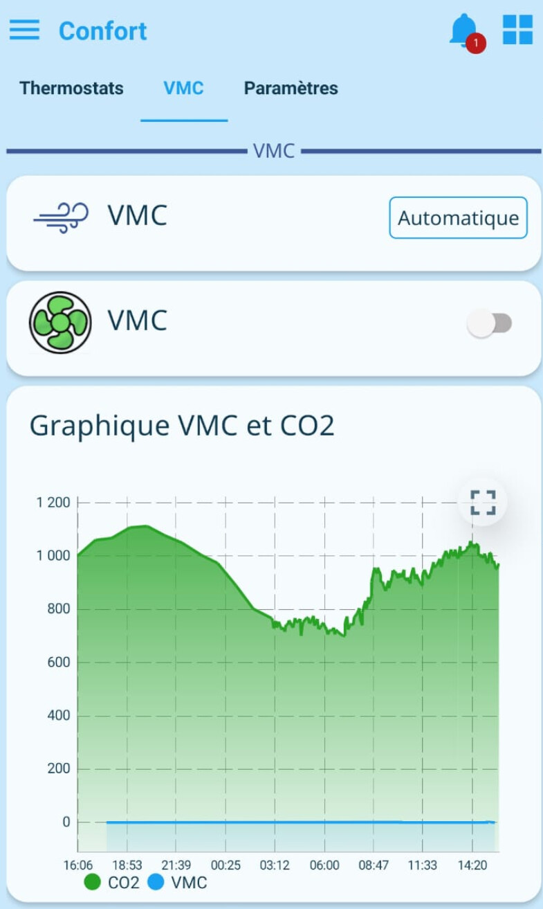

j’essaye d’utiliser les widgets Historiques et Groupes d’historiques pour afficher sur un même graphique, l’état d’un relai et un historique d’une commande.
Je m’explique :
j’ai crée un scénario qui démarre ma VMC si le taux de CO2 est supérieur à 1000ppm.
Je voudrais afficher un graphique sur lequel on verrait la courbe de CO² (vert) et l’état de la VMC (bleu).
Le problème est que la VMC prend la valeur de 0 ou 1 alors que le CO² monte jusqu’à 1500.
Si je zoom sur le graphique, je vois bien que la VMC passe de 0 à 1 ; le problème, c’est l’échelle.
y’a-t-il une fonction que je n’aurai pas comprise qui permettrait d’avoir deux graphiques qui se superposent ?

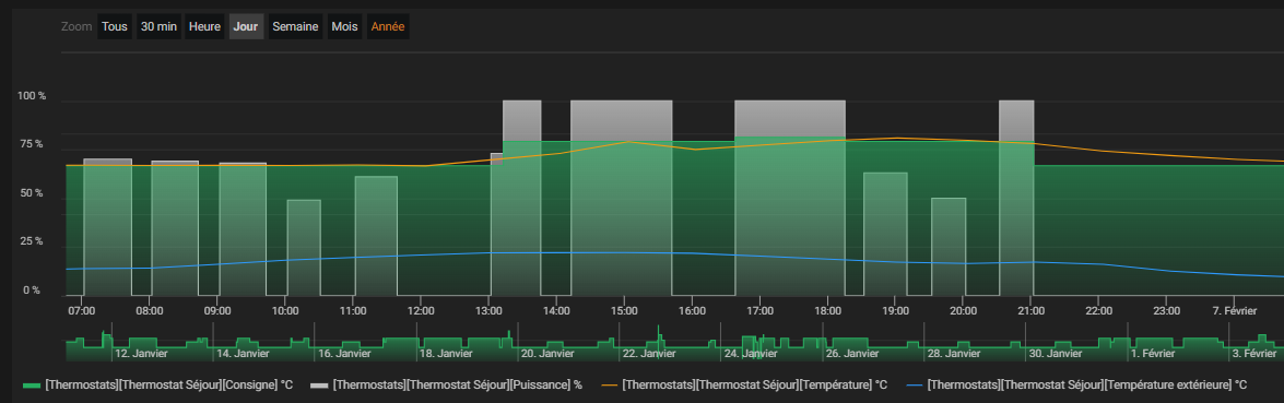

Je pense que ce cas d’usage pourrait s’appliquer sur des systèmes chauffage/clim par exemple pour avoir un rendu similaire au dashboard du plugin thermostat :
J’ai pensé à un contournement qui consisterai à inscrire une valeur d’état à 600 par exemple à chaque fois que la VMC est à 1 ; mais s’il existe une solution « native », je suis preneur :slight_smile:
