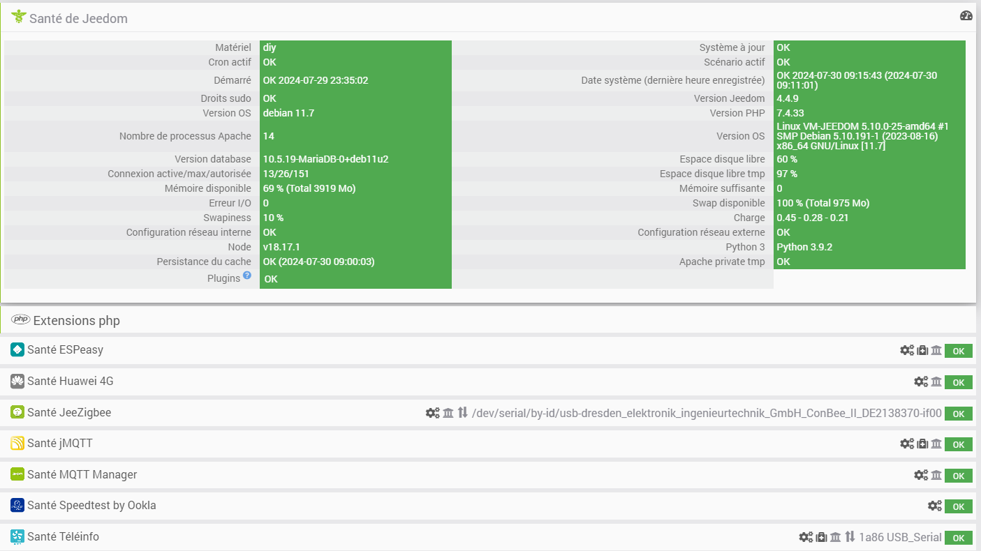

En attendant que le lien que tu m’as transmis se charge (il rame, je ne sais pas pourquoi), j’ai flashé ma conbee.
Je pensais avoir le dernier FW mais manifestement non quand je regarde ce que j’avais gardé sur le PC.
Il semble que le souci de baudrate ait disparu :

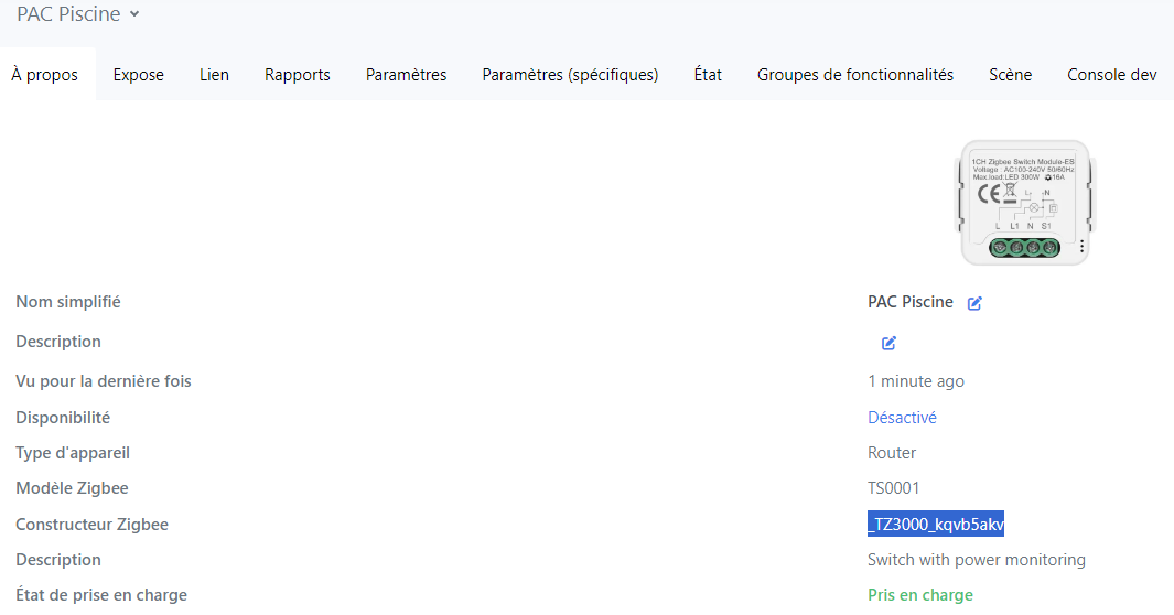

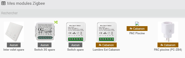

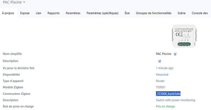

Il ne semble rester que le souci d’image, j’imagine que c’est lié à « Cannot find module ‹ zigbee-herdsman-converters/lib/extend › »
Pour le JSON, c’est de ça que tu as besoin ?
